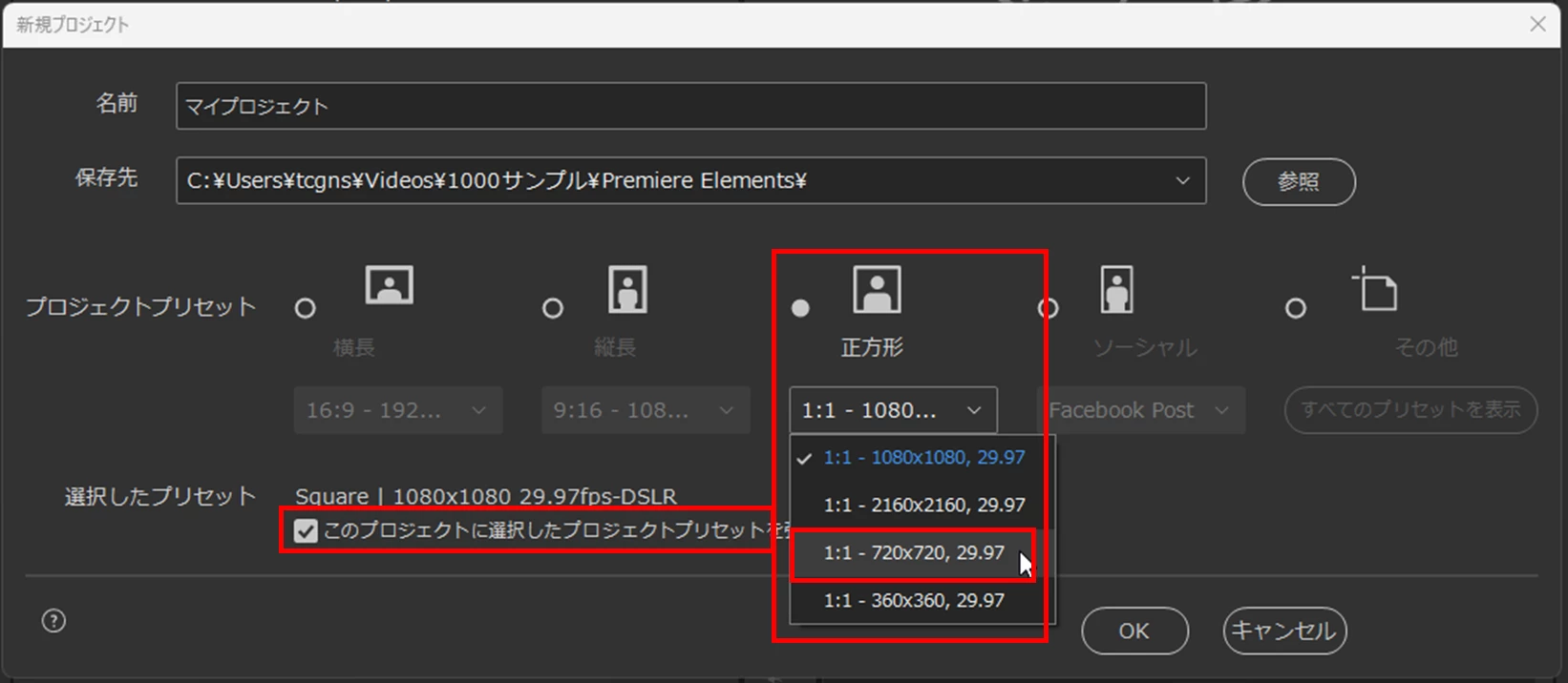

①Premiere Elementsでは編集途中でプロジェクトサイズを変更できませんので、最初にプロジェクトサイズを設定し、それから編集を行います。
また、プロジェクトプリセットに600×600はありませんので、それに近い720×720に設定します。
メニューの「ファイル」→「新規プロジェクト」を選択し、開いた「新規プロジェクト」ウィンドウで、「正方形 1:1  720×720 29.97」を設定し、「このプロジェクトに選択したプロジェクトプリセットを強制」にチェックを入れます。

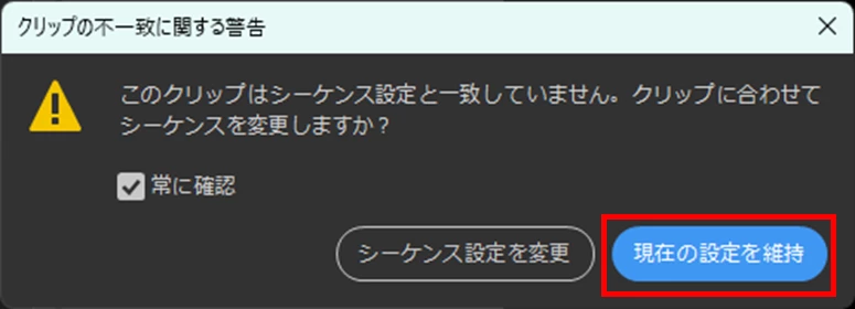

②映像素材をタイムラインに入れて、下図ウィンドウが表示されたら「現在の設定を維持」をクリックします。

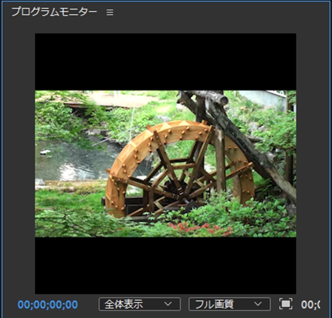

③プログラムモニターには下図のように表示されます。

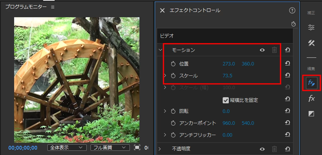

④「エフェクト」アイコンをクリックし、開いた「エフェクトコントロール」パネル⇒「ビデオ」⇒「モーション」⇒「位置」と「スケール」で画角を調整します。「スケール」で拡大すれば上下の黒帯は消えます。

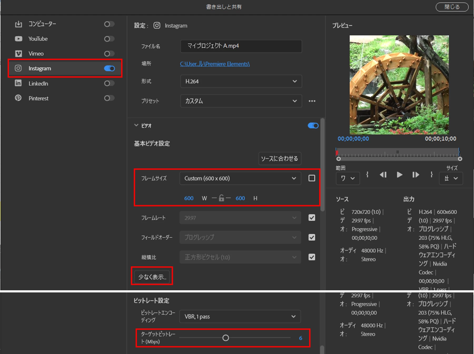

⑤「書き出しと共有」設定を行います。
「フレームサイズ」で600×600にします。
「その他」をクリックして「少なく表示」にして、「ターゲットビットレート」を4~6Mbpsに設定します。数値が大きいほど映像品質は上がります。
