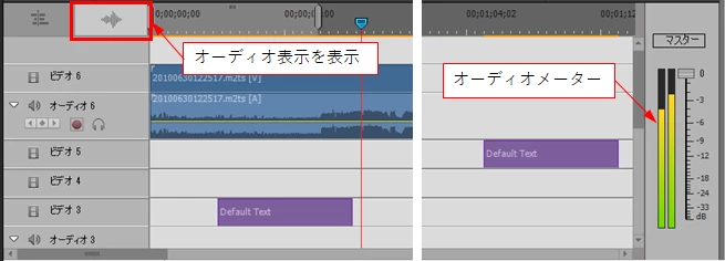

「オーディオ表示を表示」をクリックすると、オーディオメーターが表示されます。タイムラインを再生するとオーディオメーターは、全てのプロジェクトで音声が出ないということから推定して、たぶん振れると思います。

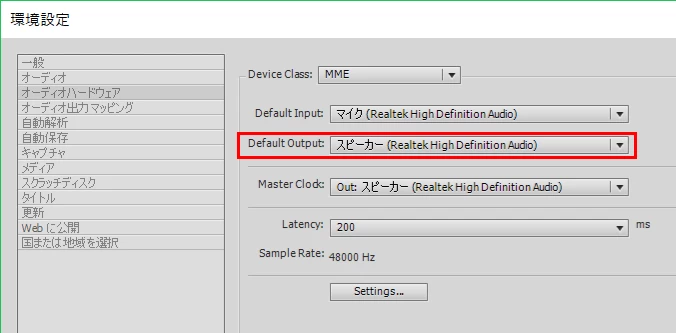

次に、メニューの「編集」→「環境設定」→「オーディオハードウェア」を選択し、開いた「環境設定」ウィンドウの「Default Output」項で「スピーカー(・・・・・・・)」を選択し、「OK」をクリックします。
これで音声が出ると思います。
多分、OSのアップデートや更新、またはPremiere Elementsのバージョンアップ等で設定が変更されてしまったのではと思います。
