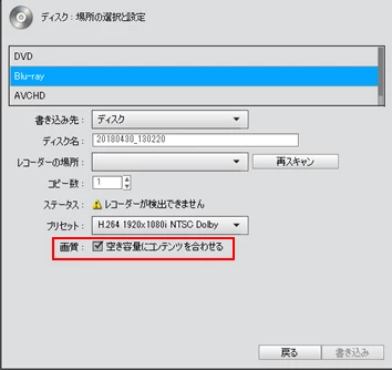

    こんにちは
    Blu-rayディスク(BD-R、一層)に書き込める最大ファイルサイズは約23GB(2進法)です。
    57GBのファイルサイズではそのままでは書き込めませんので、ターゲットビットレートを落とせば書き込めるようになります。現在の
    ターゲットビットレートは推定ですが約25Mbpsと思います。これを約10Mbpsに落とせば、ファイルサイズは約23GBになり書き込めるようになります。ただし映像品質はダウンします。
    このビットレート手動調整機能はPremiere Elementsには搭載されていないと思います。
    もし、書き出し設定に、「空き容量にコンテンツを合わせる」がありましたら、チェックを入れると自動でターゲットビットレートを下げてくれると思います(下図はPremiere Elements 12の場合)。
    もう一つ大事な要素は、メモリー搭載量だと思います。4GBではちょっと少ないと思います。
    ファイルサイズ約20GBで10回中2回くらい成功したとのことですので、ご自身で何GB迄なら書き出し出来るか試してみたらいかがでしょうか。例えば、15GBで試し、OKなら20GBに上げ、それでNGなら17.5GBに下げ、OKなら19GBに上げというように。
    この症状は、メモリー増設により改善出来るのではと思います。PCがメモリー増設可能なら、約8GBに増設してみたらいかがでしょうか。増設で、さらに編集中のカクカクも改善されると思います。
