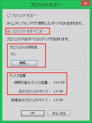

①Premiere Elementsのメニューから「編集」→「プロジェクトのバックアップ」を選択し、開いた「プロジェクトのコピー」ウィンドウで、プロジェクトを全てコピー」を選択し、次に「元のプロジェクトサイズ」を確認して、この容量を保存できるUSBまたはHDDを用意し、PCに接続します(素材ファイルが多くあれば相当大きな容量になると思います)。最後に「プロジェクトの保存先」を指定し、「OK」をクリックします。するとデータのコピーが始まります。
