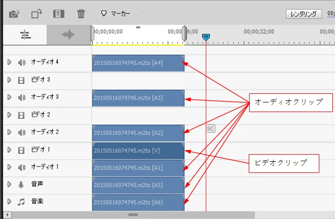

タイムラインに動画を入れると、オーディオが異常にふえて、エフェクトのところにボリュームだらけになる
動画次第は問題なく、1つ目は普通に編集出来るが2個目以降はボリュームだらけになってしまいます

「音楽」、「音声」、「オーディオ1~4」の各オーディオトラックにオーディオクリップが作成されるということでしょうか。
その場合は、推定ですが、通常のステレオプロジェクト設定にオーディオ5.1チャンネル素材を読み込んだのではないでしょうか(下図)。

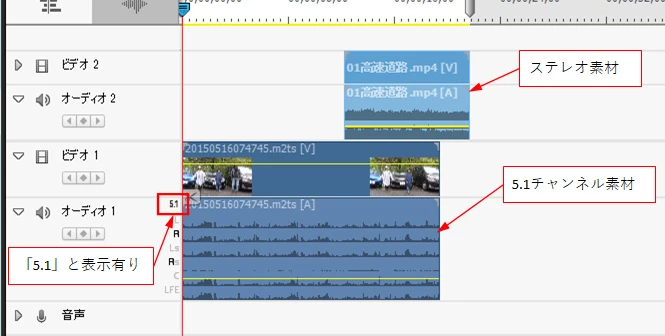

対応方法
①新しくPremiere Elementsを開きます。
②オーディオ5.1チャンネル素材を読み込み、ビデオトラックにドラッグ&ドロップします。
③Premiere Elementsは、オーディオ5.1チャンネル素材を自動的に検出し、オーディオ5.1チャンネル用プロジェクト設定を行います。オーディオ1トラックのヘッダー部右端に「5.1」の表示がでます。
オーディオ1トラックのクリップを縦方向に拡大すると、5.1チャンネルの波形が6本表示されています。
④一般的なステレオ素材は、ビデオ2・オーディオ2以降のトラックに配置します。
