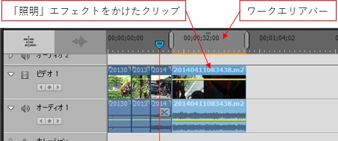

    ①対象のクリップに「照明」エフェクトをかけ、そのクリップに「ワークエリアバー」を設定します。両脇の縦棒をドラッグして、ワークエリアバーの範囲を調整します。

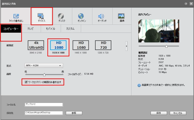

    ②「書き出しと共有」ウィンドウで、下図の様に設定し、「保存」をクリックします。
    この時、解像度はプロジェクト設定の解像度に合わせてください。さらに、「ワークエリアバーの範囲のみ書き出す」に必ずチェックを入れてください。
