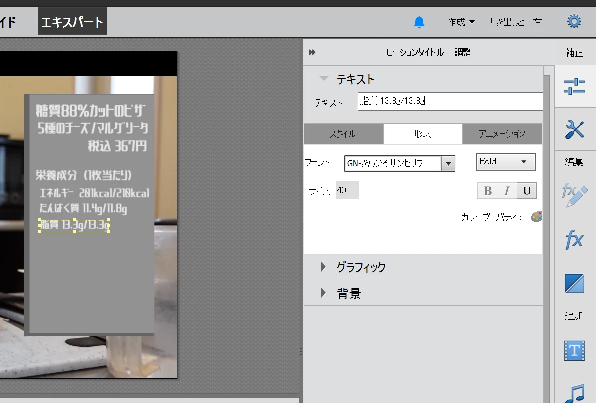

テキスト、モーションタイトルのフォーマル一般の06を使って、商品詳細を書こうと思ったのですが、これは元々あるテキスト7つ以上はテキストは増やせないのでしょうか…?
添付画像の、「脂質」のテキストの下に、あと何個かテキストを追加したいのですが、出し方が分からず困っています。
また、モーションタイトルの背景部分(灰色の部分)を50%くらい透明にして薄くさせたいのですが、それは可能でしょうか?できれば色味も変えたいのですが、色味は元々ある種類からしか無理ですかね…。
初歩的な質問ですみません。分かる方ご回答をお願いいたします。
プレミアエレメンツ2020を使っています。

Premiere Elements 2021で確認してみましたが、下記の通りでした。
・テキストの個数は7個が最大。
・グラフィック(灰色の部分)の色味は変えられない、かつ不透明度の変更も出来ない。
プリセットのモ―ションタイトルには、あまり汎用性が無いようです。
代案として、
追加するテキストの行ごとにタイトルクリップを追加し、キーフレームを打って右側から徐々に表示させる方法があります。テキストがグラフィック(灰色の部分)から右側へ飛び出している部分はタイトルクリップに「クロップ」エフェクトの「右」をかけて切り取ります。
