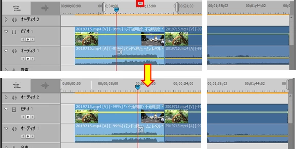

1.タイムラインの一部にクリップが配置されている場合
ワークエリアバー中央部の「短い縦4本線」(下図赤枠部)をダブルクリックします。するとワークエリアバーは、タイムラインの左端からクリップの右端迄設定されます。「短い縦4本線」以外をダブルクリックすると、時間インジケーターがダブルクリックした位置に移動します。

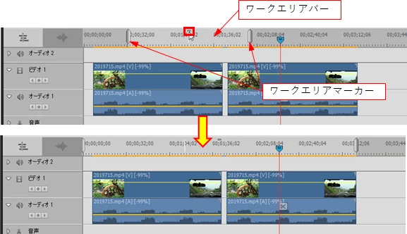

2.タイムラインの全体にわたってクリップが配置されている場合
ワークエリアバー中央部の「短い縦4本線」(下図赤枠部)をダブルクリックします。するとワークエリアバーは、タイムラインの全体に設定されます。「短い縦4本線」以外をダブルクリックすると、時間インジケーターがダブルクリックした位置に移動します。

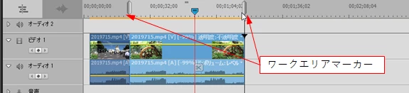

3.ワークエリアバーをある範囲(例えばクリップ等)に合わせる場合
ワークエリアバー両端にある「ワークエリアマーカー」をドラッグ&ドロップします。
