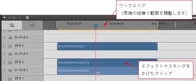

同じクリップに2個目のエフェクトマスキングをかけようとすると、クリップを右クリックして開くコンテキストメニューの「クリップ」→「エフェクトマスキング」→「適用」がグレーで選択出来ません。ということは同じクリップに複数のエフェクトマスキングはかけられないということです。
そこでちょっと工夫して、1個目のエフェクトマスキングをかけたクリップのみをファイルに書き出し、そのファイルを読み込んでビデオトラックに配置し、2個目のエフェクトマスキングをかけることで、同時に2個のエフェクトマスキングをかけることが出来ます。
①対象のクリップに、1個目のエフェクトマスキングをかけます。
②そのクリップにワークエリアを設定します。
③「書き出しと共有」ウィンドウを開き、「デバイス」→「コンピューター」→「HD1080 1920×1080」を選択し、「形式;MP4 - H.264」、「画質;初期値のまま」、「ワークエリアバーの範囲のみ書き出す」にチェックを入れます。続いて、ファイル名を入力、保存先を指定して「保存」をクリックし、ファイルに書き出します。
「解像度」は適宜変更してください。

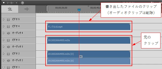

④書き出したファイルを同じプロジェクトに読み込み、元のクリップの上側のトラックに配置します。オーディオクリップは削除します。
⑤書き出したファイルのクリップに、2個目のエフェクトマスキングをかけます。
「解像度」は適宜変更してください。

上記回答の④は元のクリップを残しておきたい場合です。
残さなくても良い場合は、元のクリップを削除し、そこに書き出したファイルのクリップを配置すればOKです。
