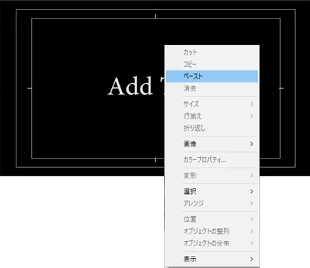

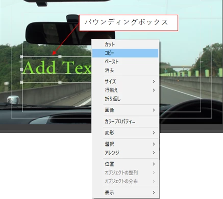

①Aプロジェクトを開き、タイトルクリップを編集状態にして対象のテキストを選択し(バウンディングボックスが表示されます)、右クリックから「コピー」。
②Aプロジェクトを終了します。
③Bプロジェクトを開き、ペースト先のタイトルクリップを編集状態にして、タイトル内で右クリックから「ペースト」
これで、取り込めると思います。お試しください。

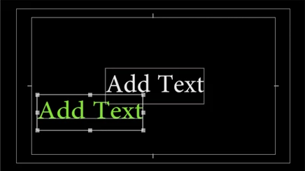

>③の段階で「ペースト」がアクティブになりません。
①のコピー操作がうまくいっていないのではと思います。
①バウンディングボックスを表示させてからコピー操作を行います。
③ペーストはアクティブになります。
ペーストされました。
>動きやフェードは改めて調整画面を右クリコピーしてペーストするという形になるのでしょうか?
確認しましたが、こちらは、「エフェクトと調整をペースト」コマンドは、グレーで選択できません。残念ながら、異なるプロジェクト間ではコピー&ペーストできません。
従って、動きやフェードはテキストのペースト先で再設定する必要があると思います。
