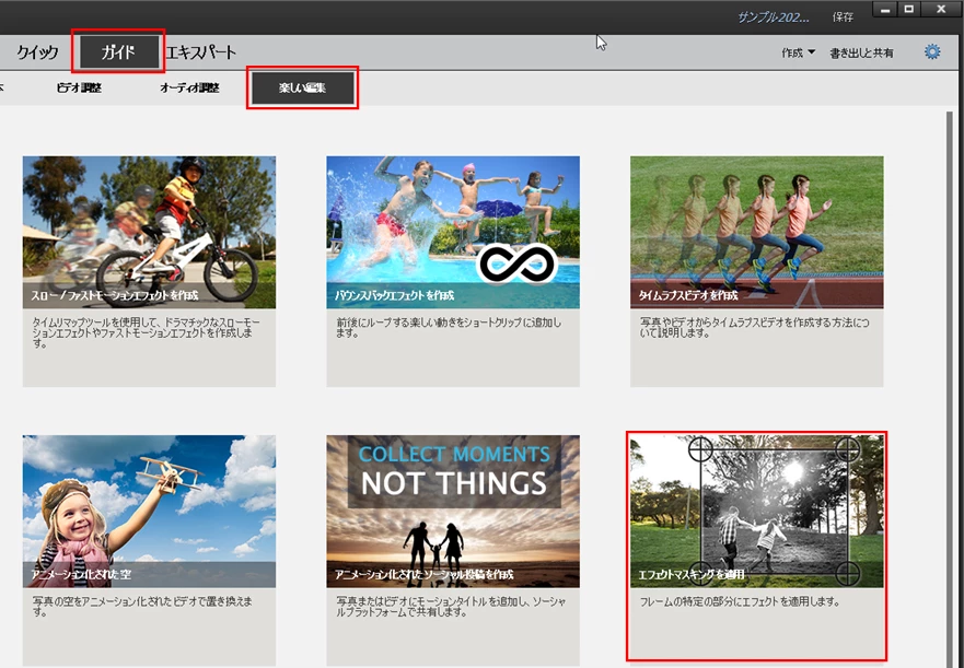

一部分にモザイクをかける場合は、「ガイド編集」→「楽しい編集」→「エフェクトマスキングを適用」を使用すると便利です。「エフェクトマスキングを適用」は任意のサイズの矩形の領域にモザイク等のエフェクトをかけることができます。使用方法は下記リンクをご覧ください。
https://helpx.adobe.com/jp/premiere-elements/using/adding-effect-mask.html

教えていただいた方法で一部分にモザイクをかけることが出来ました。
「前段階の四角形を斜めにする」についてですが、エフェクトマスキングの形を斜めに出来ないかということでした。色々試しにやってみましたが、エフェクトマスキングを斜めにすることは出来なさそうですね。
