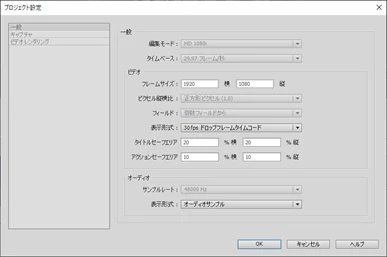

①メニューの「編集」→「プロジェクト設定」→「一般」を選択し、開いた「プロジェクト設定」ウィンドウのスクリーンショットを提示ください。下図のようなものです。
スクリーンショットの挿入方法が分からなければ、「プロジェクト設定」ウィンドウの「編集モード」、「タイムベース」、「フレームサイズ」、「ピクセル縦横比」の記載内容を正確に教えてください。

プロパティはこんな感じです。

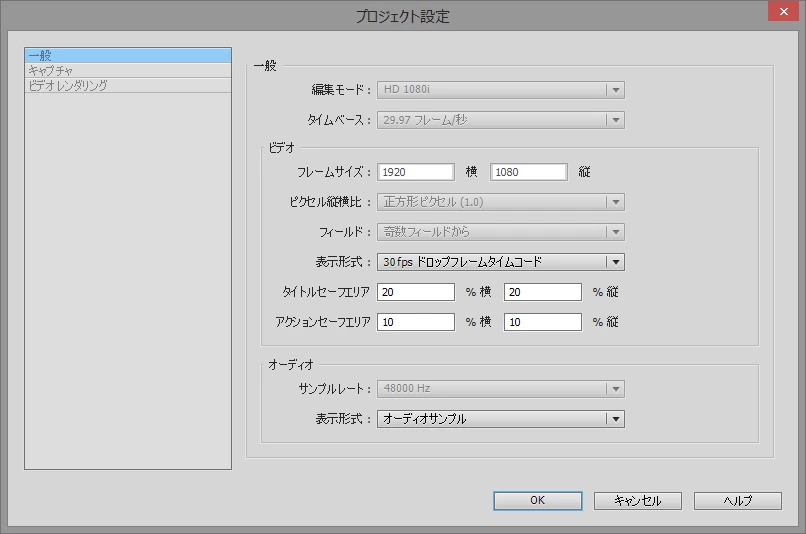

「そのままのサイズで利用しており」とは、写真は下図のようになり、その時の「モーション」の「スケール」の値は「100.0」でしょうか。
「100.0」のままで使用するには問題ありませんが、100.0より大きくする(拡大する)と画質が劣化します。
もし拡大する場合は、クリップの上で右クリックし、開いたコンテキストメニューから「クリップ」→「フレームサイズに合わせる」を選択し、チェックを外します。すると画像が拡大します。この状態で「スケール」と「位置」で画角を調整します。この場合は「スケール」が100以下なら画質は劣化しません。

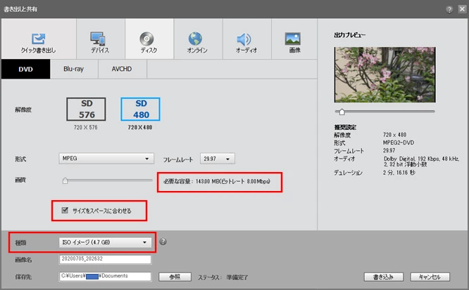

「書き出しと共有」ですが、
DVDに書き出すと、フレームサイズ3648×2736の高精細の画像がDVDのフレームサイズ720×480にダウンしますので、画質劣化はやむを得ません。
それでも極力綺麗な画像にするためには、DVDに焼く際にビットレートを目一杯まで上げます。
「サイズをスペースに合わせる」にチェックを入れると、自動的にビットレートが上限に調整されます。
具体的なビットレート値は、「種類」を「ISOイメージ(4.7GB)」にすれば、「画質」の右端の方に表示されます。おおよそ「7~8 Mbps」になっていればOKです。
ビットレートの確認が終わったら、「種類」を「ディスク」に戻します。
