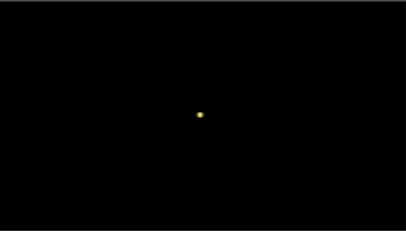

お尋ねします。
ホタル動画を撮ったのですが、ホタルの光の色がなぜか白っぽく写っています。
それで黄色味のある光にしたいのですが、補正の中のカラーを色々いじっても思うような色になりません。
どうしたらきれいな黄色にすることができますでしょうか?それからホタルの光が相当弱いのですが、これを少し大きな丸にするような方法はありますでしょうか?どうぞよろしくお願いいたします。

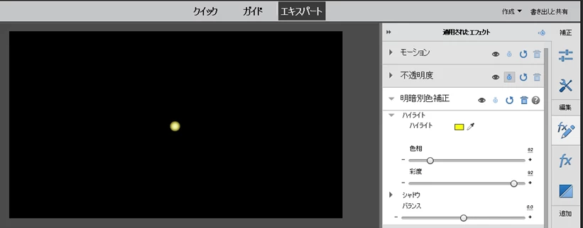

「カラー補正」にある「明暗別色補正」エフェクトが使いやすいようです。白が黄色になりました。

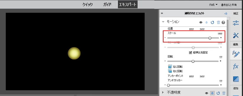

「適用されたエフェクト」パネルで、「モーション」の「スケール」パラメーターで全体的に拡大出来ます。

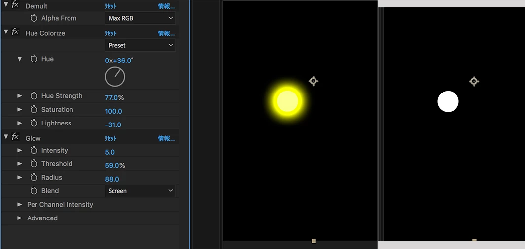

Premiere Elementsを持っていないので、After Effectsで実行してみました。
使用したエフェクトは、すべて Ignite Expressのものです。
ただし、エフェクトによっては、Premiereで使用できないものがあるかもしれません。

Mukaidaさん、前回に引き続きありがとうございます。お示しいただいたeffect、premium elementsでも使えました、
私のイメージ通りになるeffectで嬉しいです。ただ、ホタルの距離が遠いとさすがに光は増幅できないみたいです。先日NHKでホタル撮影家のドキュメンタリーをやっていましたが、かなりな広角にもかかわらずホタルの光が大きく写っていました。必ずしも感度の問題ではなく、なんらかの編集をしているように感じたものですから質問させていただきました。次回はもう少し近づいて撮影してみたいと思います。

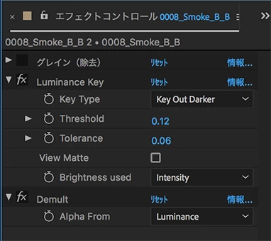

別の方法として、 Ignite Expressの「Luminance Key」と「Demult」を下図の設定で試してください。(状況に応じて設定やエフェクトの順番を変えてください)
ノイズは残っていますが赤紫の色は、少なくなると思います。
