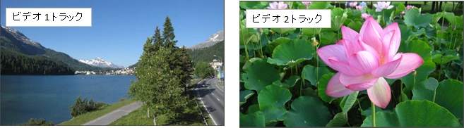

ここでは、ビデオ 1 トラックの背景映像にビデオ 2 トラックの蓮の花を楕円形にトリミングして合成する方法を説明します。
①ビデオ 1 トラックに背景映像クリップ、ビデオ 2 トラックにトリミングする映像(画像)クリップを配置します。

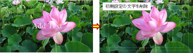

②ビデオ 3 トラックにタイトルクリップを配置し、編集状態にして、初期設定の文字を削除します。

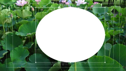

③このタイトルクリップで、ビデオ 2 トラックの蓮の花の部分に、「調整」パネルの「図形」から「楕円ツール」でドラッグして楕円形を描きます(「Shift」キーを押しながらドラッグすると、正円が描けます)。色は白色(R=G=B=255)に塗ります。

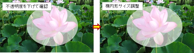

この時、タイトルクリップの不透明度を約50%に下げると、楕円形が半透明になりますのでトリミングする範囲を容易に確認できます。タイトルクリップを編集状態にして楕円形のサイズ調整を行います。調整が終わったら、不透明度を100%に戻します。

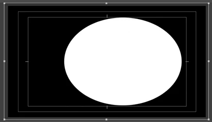

④次に、タイトル画面全体を、「長方形ツール」で黒色(R=G=B=0)に塗り、バウンディングボックス内で右クリックして開いたコンテキストメニューから「アレンジ」→「背面へ」を選択します。すると白色が前面へ出てきます。

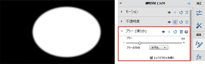

⑤トリミング周囲をぼかす場合は、タイトルクリップに「ブラー(滑らか)」エフェクトを適用し、「適用されたエフェクト」パネルの「ブラー(滑らか)」の「ブラー」でぼかし量を調整します。値はあまり大きくしないほうが良いです。

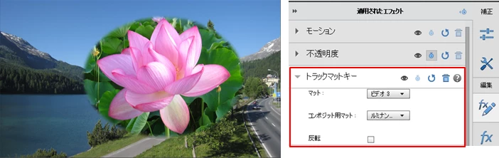

⑥ビデオ 2 トラックのクリップに、「トラックマットキー」エフェクトを適用し、「適用されたエフェクト」パネルの「トラックマットキー」の「マット」はタイトルクリップがある「ビデオ 3」トラックを選択し、「コンポジット用マット」は「ルミナンスマット」を選択します。すると、ビデオ 2 トラックの映像が楕円形でトリミングされ、背景映像に合成されます。

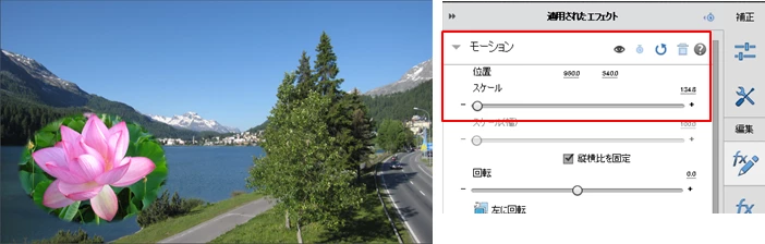

⑦位置およびサイズの調整は、ビデオ 2 トラックのクリップを選択し、「適用されたエフェクト」パネルの「モーション」を展開して、「位置」と「スケール」の数値で行います。
