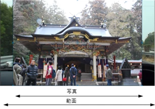

    May 14, 2018 11:48 AM UTC
    こんばんは、広石さん
    下図の様になるということですね。
    これは、写真の縦方向を動画の縦方向に合わせるように初期設定されているからです。
    ここでは、動画の幅に写真を合わせる方法を説明します。
    ①写真クリップの上で右クリックし、開いたコンテキストメニューから「クリップ」→「フレームサイズに合わせる」を選択し、「フレームサイズに合わせる」のチェックを外します。
    ②写真が拡大されます。
    ③ビデオトラックの写真クリップを選択してから、「ツールバー」の「fx+鉛筆」アイコンをクリックすると、「適用されたエフェクト」パネルが開きます。
    そのパネルの「モーション」を展開し、「スケール」の値で写真画像が丁度良い大きさになるように調整します。小さくしすぎると両脇に動画が表示されます。
    また「位置」の数値で写真画像の横方向と縦方向が調整できます。左側の数値で横方向、右側の数値で縦方向が動きます。
    「回転」の数値で写真画像の傾きを修正できます。
    下図は、「位置」、「スケール」と「回転」で調整してみました。
