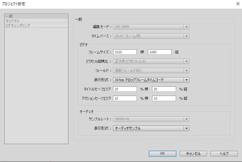

プロジェクト設定のキャプチャを添付します。

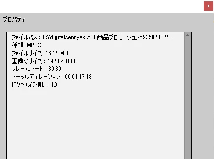

>①その仕様を調べるために、下記スクリーンショットの提示をお願いします。スクリーンショットの挿入方法は後述します。
>ビデオトラックでパワーポイントで作成した動画クリップの上で右クリックし開いたコンテキストメニューから「プロパティを表示」を選択して開いた「プロパティ」ウィンドウ。下図のようなものです。
→プロパティのキャプチャを添付します。

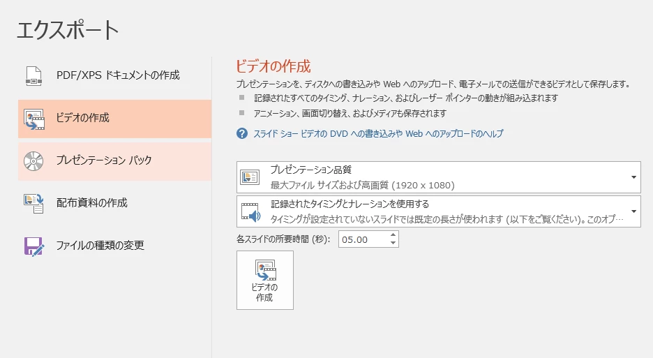

>②それから、パワーポイントの動画書き出し設定で、「フレームサイズ(1280×720等)」、「フレームレート(29.97fps等)」、「ビットレート(14Mbps等)」が分かりましたら教えてください。
→フレームサイズは「1920×1080」でプレゼンテーション品質で書き出ししております。
 「フレームレート」「ビットレート」はすみませんが、調べ方がわかりません。
 ご参考として、動画化した際の画面キャプチャを添付します。

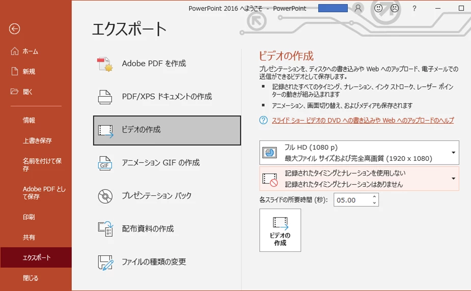

こんばんは
スクリーンショット有難うございます。
Microsoft Officeを見たら、Power Point 2016が入っていました。今迄に使用したことはありません。ちょっと覗いてみたら、書き出しの細かい設定は出来ないようですね。
何の知識もなしにサンプルを書き出してみたのですが、設定は下図のようでした。
書き出した.mp4ファイルをPremiere Elementsに読み込んでみたのですが、プロジェクト設定はインターレースよりプログレッシブの方が文字がはっきりするように感じました。営業5DE7さんの場合はインターレースに設定されていますので、プログレッシブに設定して試してみてください。
プロジェクト設定でプログレッシブに設定する方法は、下記の通りです。
①メニューの「ファイル」→「新規」→「プロジェクト」を選択し、開いた「新規プロジェクト」ウィンドウで名前を入力し、保存先を指定します。続いて「設定を変更」をクリックします。
②開いた「設定を変更」ウィンドウの「使用可能なプリセット」項で「NTSC→DSLR→DSLR 1080p30」を選択し、「OK」をクリックします。
③先のウィンドウに戻り、「選択されたプロジェクト設定をこのプロジェクトに強制的に設定」にチェックを入れ、「OK」をクリックします。
Nov 6, 2020 12:04 AM UTC
教えていただいた設定で、新規プロジェクトを立ち上げ試したところ、鮮明な動画が表示されました。
編集を行っていた既存プロジェクトに、この設定を反映させることはできないでしょうか。
最初から編集をやり直さないとダメでしょうか。

パワーポイントで作成した動画の仕様が分かりませんと何とも言えません。下記①②③の情報をお願いします。
