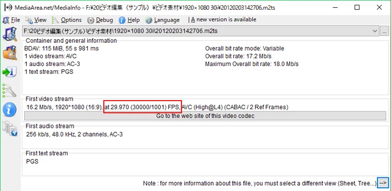

念のため、CS3出力の動画のフレームレートをMedisInfo等のソフトで調べてみたらいかがですか(下図赤枠部)。
それから、気になったのですが、CS3の入出力ファイル対応形式で「*.m2ts」は、入力にはありますが、出力にはないような気がするのですが(CS4からの推定です)。もしかしたらファイル変換など行っていませんか。
