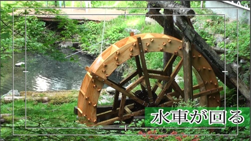

150kw様
こんにちは。ご返信ありがとうございます。
150kw様に作成いただいた図のアニメーションが作成したいものになります。
お手数お掛けして申し訳ございません。よろしくお願いいたします。

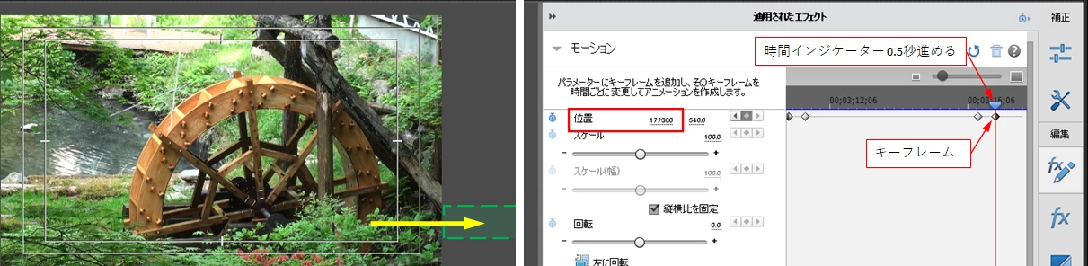

こんにちは
次のように行います。
①タイトラーで座布団を画面内で停止する位置に作成します。
②座布団タイトルクリップを選択して「調整されたエフェクト」パネルを開き、「モーション」を展開します。キーフレームコントロール部を表示させ、時間インジケーターをクリップの左端へ移動します。
「位置」の左側数値を座布団が画面から消えるところまで大きくし(たぶん1170~1175)、「アニメーションのオン/オフ」アイコンをクリックします。
すると時間インジケーターのところにキーフレームが作成されます。
※この時の数値は後で使いますのでメモしておきましょう。
※「位置」の左側、右側数値で、オブジェクトがそれぞれ左右、上下方向に動きます。
③時間インジケーターを0.5秒進め、「位置」の左側数値を960にします。すると座布団が最初に作成した位置に戻ります。また、時間インジケーターのところにキーフレームが自動的に作成されます。
④時間インジケーターを5.0秒進め、「位置」の「キーフレームの追加/削除」アイコンをクリックします。すると、時間インジケーターのところにキーフレームが作成されます。
※前のキーフレームと同じ値の場合は「キーフレームの追加/削除」アイコンをクリックします。
⑤時間インジケーターを0.5秒進め、「位置」の左側数値をメモした値にします。すると座布団が画面から消えます。また、時間インジケーターのところにキーフレームが自動的に作成されます。
以上で座布団のアニメーションは出来上がりです。
時間などは適宜数値を変更して自分の気に入るようにしてください。
※座布団に不透明度を設定する場合は「調整されたエフェクト」パネルにある「不透明度」で行います。数値を下げれば透けてきます。
文字は、座布団タイトルクリップがあるトラックの上側のトラックにタイトルクリップを作成します。

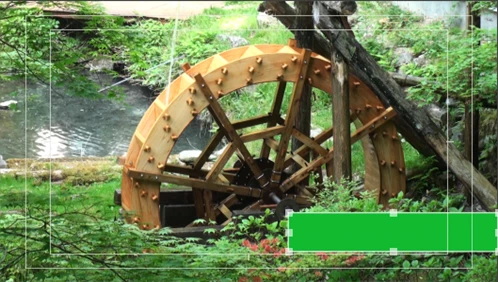

長方形(座布団等と呼んでいます)は下図のような感じですね。
長方形が何もない状態から左から右へ伸びると、文字を表示し、文字が消えると長方形は左から右へ縮んで消えるということですね。
