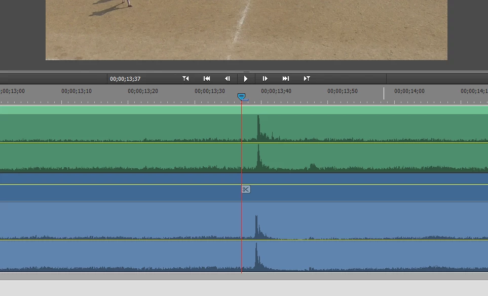

ビデオ録画した音声と別に外部マイクで録音した音声データを同期させたいのですが微妙にずれます。
試した方法は次の通りです。
①ビデオと外部マイクレコーダーは一緒に撮り始めスタートがわかるように手で「パチン!」と音を入れる
②PCでの編集の際に動画取り込みと別に音声も取り込み
③レンダリングを最大にして波形を微調整
以上を実施しましたが、どうしても少しのずれが生じ、聞いてみると音声はエコーがかかったように聞こえます。
外部マイクとビデオは接続できない機材です。
外部マイクを使用する理由は、音質を上げたいだけでなく、スポーツ撮影中の音声のため応援やコーチ陣の指示事項
も明瞭に取り入れ、のちの編集クオリティを上げたいと考えています。
波形画像は分かりにくいかもしれませんが入れておきます。
宜しくお願いします。

    残念ながら、Premiere Elementsでは、ずれ修正は約 0.033秒(1フレーム)単位でしか調整出来ません。
    フリーのオーディオ編集ソフトにその音声ファイルを読み込み、ずれの時間をトリミングして出力し、Premiere Elementsに読み込むという方法でずれを修正できるかもしれません。
    下記リンクのフリーソフトSoundEngineの説明を見ますと、タイムコードが1/1000秒になっているようですので、ずれ修正が出来るかもしれません。試してみたらいかがでしょうか。
    https://www.gigafree.net/media/se/soundengine.html
    尚参考ですが、Premiere Pro CCならオーディオユニット時間という単位があってミリ秒単位等で調整できるのですが。

    そうですか。エレメンツではこれ以上は難しいようですね。
    ご案内いただいたフリーソフトを使ってみます。
