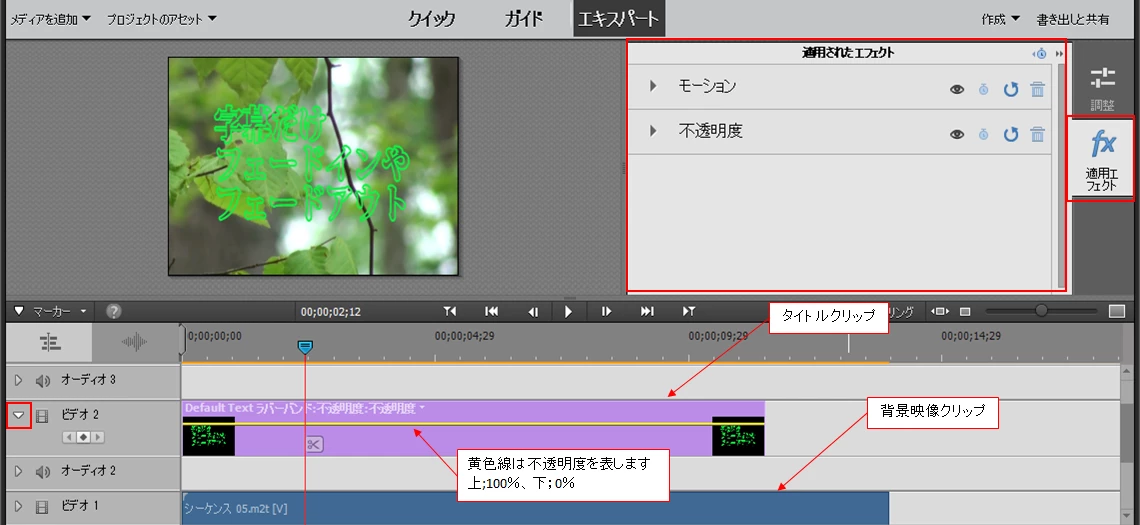

動画に字幕テキストを挿入する場合、動画にフェードイン、フェードアウトさせずに、字幕だけフェードインやフェードアウトさせるには、どのようにしたらいいでしょうか?
Correct answer 150kw
こんにちは、やんばるみつばちさん
①字幕タイトルクリップが配置してあるビデオトラックの左端の▷印をクリックしてビデオトラックの高さ方向幅を広げ、続いて字幕タイトルクリップを選択します。次にサイドバーの「適用エフェクト」をクリックして、「適用されたエフェクト」パネルを開きます。

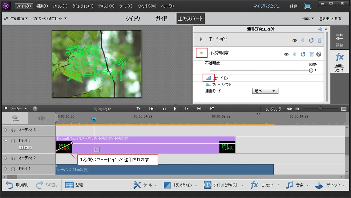

②「適用されたエフェクト」パネルの「不透明度」左端の▶印をクリックし、「不透明度」を展開します。次に「フェードイン」左側の三角アイコンをクリックすると、1秒間のフェードインが設定されます。タイトルクリップを見るとフェードインが適用されたことが分かります。
また、「フェードアウト」左側の三角アイコンをクリックすると、1秒間のフェードアウトが設定されます。
③プレビューしてみます。

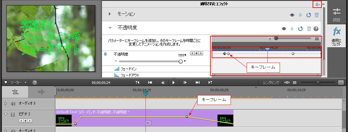

④フードインまたはフェードアウトの時間を調整するには
「適用されたエフェクト」パネルの右上の「キーフレームをコントロール表示/非表示」アイコンをクリックして、キーフレームコントロール部を表示します。そこに表示されているキーフレームをドラッグすると時間を調整することができます。
また、タイトルクリップに表示されている不透明度の黄色の線のキーフレームをドラッグしても調整できます。

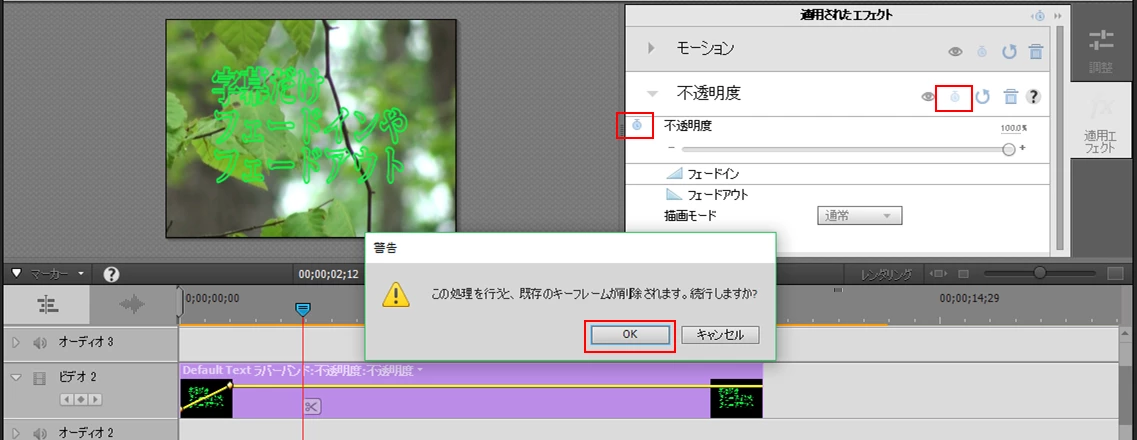

④フェードインまたはフェードアウトを解除するには、タイトルクリップを選択して、「適用されたエフェクト」パネルで「不透明度」を表示して、「アニメーションのオン/オフ(別名;ストップウォッチ)」アイコンを1回または2回クリックします。「警告」ウィンドウが表示されますので、「OK」をクリックします。すると解除されます。
