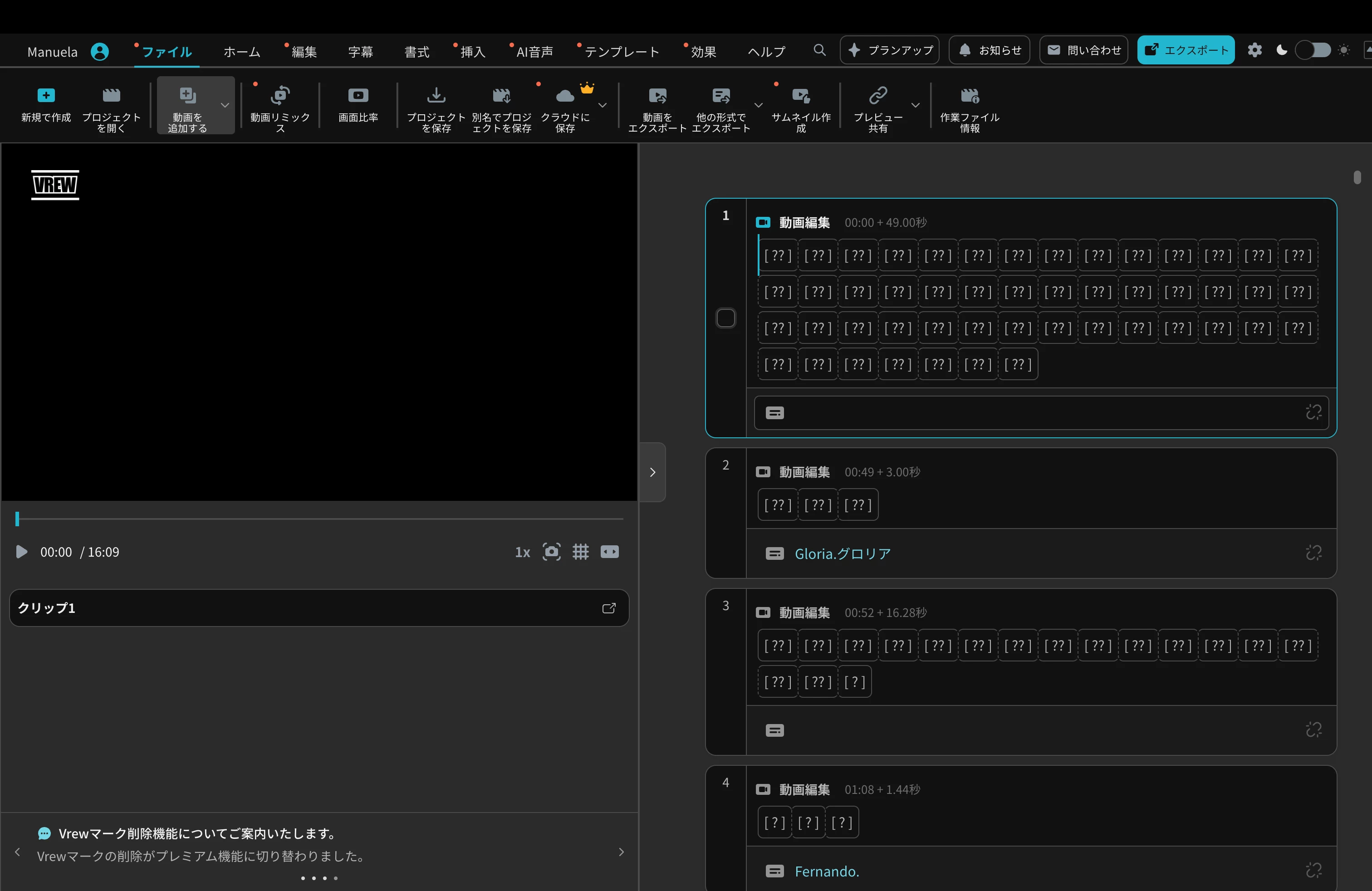

     画像をおくりわすれました。。。
    こんにちは
    >右側の部分で、(??)が連続するのですが、これはなんでしょうか?
    試してみましたら「音声分析されない区間です」と表示されます。

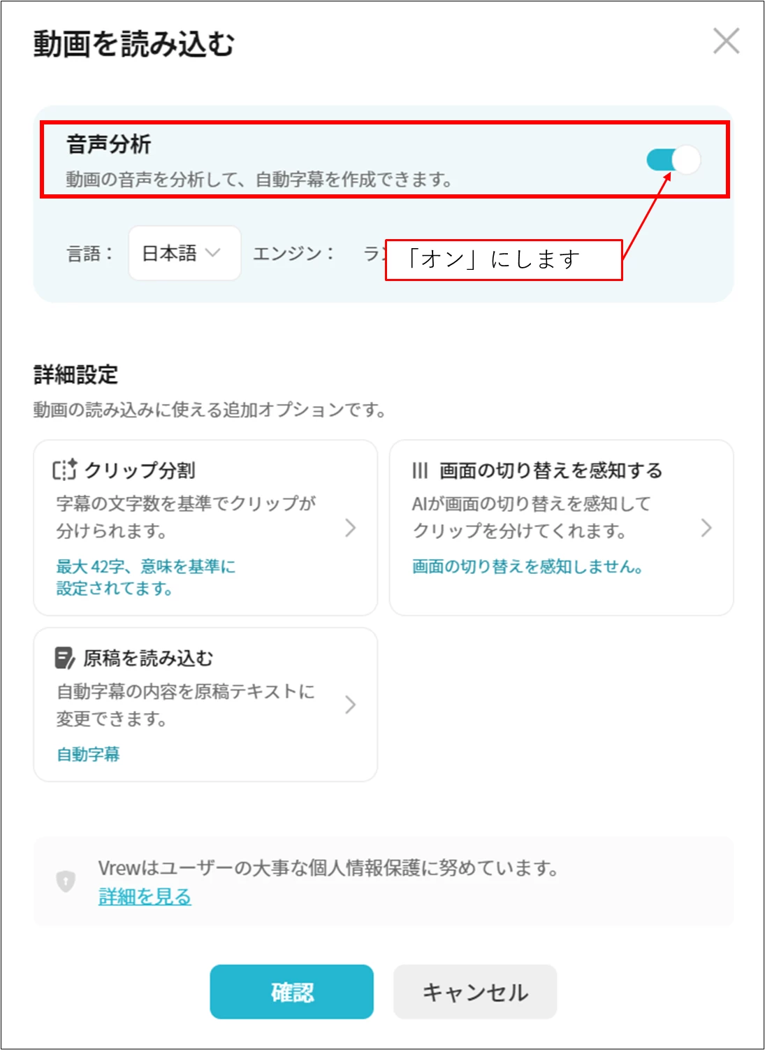

    推定ですが、「動画を読み込む」ウィンドウで「音声分析」を「オフ」で行ったのではないでしょうか。「オン」にするとうまくいくと思います(下記手順で5番目です)。
    私、話し声が入った映像音声ファイル、下記の手順で読み込んだら字幕が表示されました。
    ・「ファイル」をクリック
    ・「新規で作成」をクリック
    ・「新規で作成」ウィンドウで「PCからビデオ・オーディオを読み込む」をクリック
    ・「PCからビデオ・オーディオを読み込む」ウィンドウでフォルダー・ファイルを指定し、「開く」をクリック
    ・「動画を読み込む」ウィンドウで「音声分析」を「オン」、「言語」は「日本語」、「詳細設定」はそのままで「確認」をクリック
    ・「文字の抽出を分析しています」、「1分の音声を分析」ウィンドウ等が表示される
    ・表示が消えると字幕が表示される

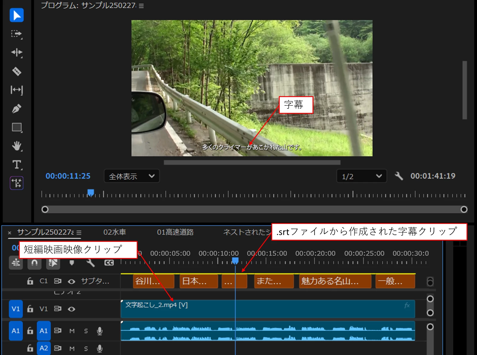

    Premiere Proの間違いではないでしょうか。Premiere Proには高機能な字幕作成機能が搭載されています。もちろん「.srt」ファイルを読み込むことができます。

    参考ですがPremiere Proの場合、短編映画映像をタイムラインへ配置しておき、.srtファイルを「プロジェクト」パネルへ読み込み、そこからタイムラインへドラッグ&ドロップすれば、各字幕クリップが開始・終了時間に基づき配置されます。下図はイメージです。
