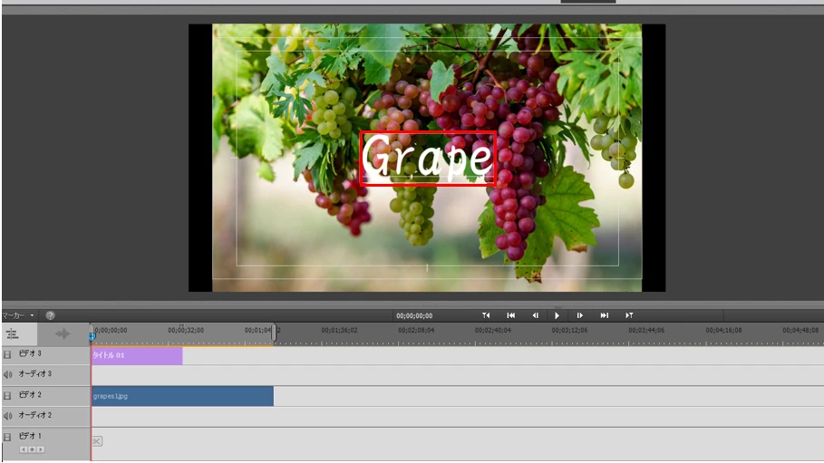

字幕テキストの背景を塗りつぶす

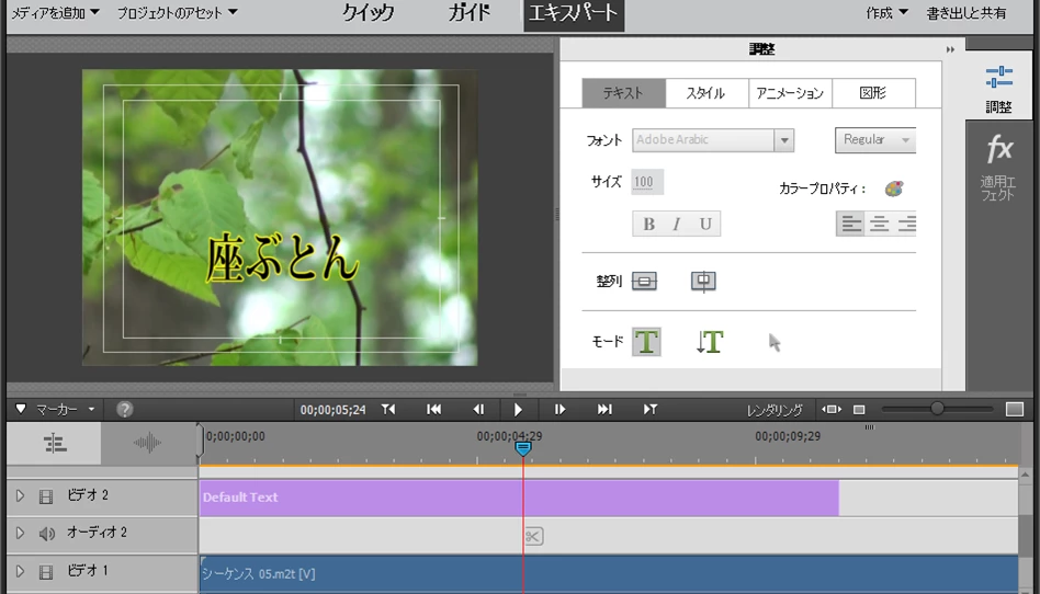

字幕テキストボックス内(正式な名称はわかりませんが、赤枠内のことです)を塗りつぶして、文字浮き上がらせるにはどのようにしたらいいでしょうか?

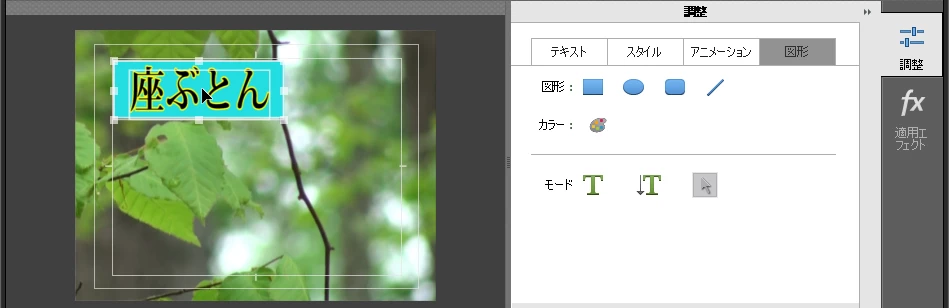

こんばんは、やんばるみつばちさん
質問が次から次へと出てきますね。
文字の後ろに配置する背景を座布団と言うそうです。テレビを見ていますと、ほとんどの場面で使用されていますね。
次のように行ないます。
①タイトルクリップをダブルクリックするか、選択してサイドバーの「調整」をクリックして、「調整」パネルを開きます。

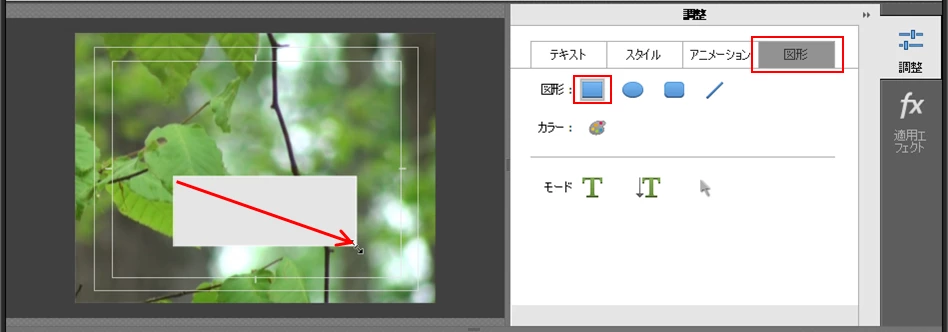

②「図形」タブをクリックし、図形の種類を選択して、文字の上でドラッグして長方形を描きます。この時長方形は文字より大きめに描くと良いです。

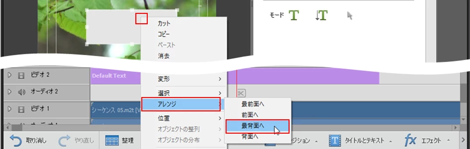

③描いた長方形の上で右クリックし、開いたコンテキストメニューから「アレンジ」→「最背面へまたは背面へ」を選択します。

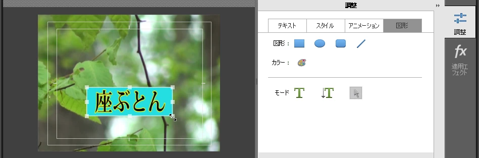

④すると上下関係が入れ替わり、文字が前面に出て見えるようになります。

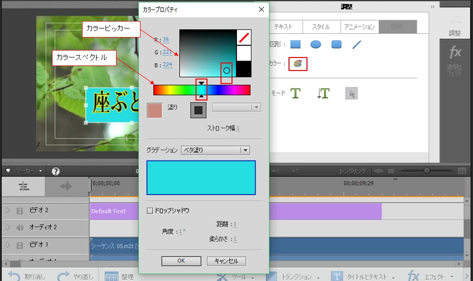

⑤「カラープロパティ」アイコンをクリックして、「カラープロパティ」ウィンドウを開きます。「カラースペクトル」で三角印をドラッグして色を選択し、「カラーピッカー」で丸印をドラッグして色の濃さや明るさを決めます。決めた色は下側の長方形部に表示されます。最後に「OK」をクリックします。座布団には既に色が反映されています。
⑥描いた長方形の周囲のバウンディングボックスのポイント(8カ所)をドラッグして、長方形の大きさを整えます。
⑦文字と座布団を同時に移動したい場合は。一方のオブジェクトを選択した後、「Shift」キーを押しながらもう片方のオブジェクトを選択し(一時的に両方選択されます)、オブジェクト内をドラッグすれば移動できます。

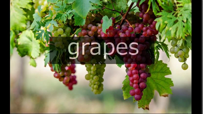

May 4, 2016 9:02 AM UTC
150wk さま
こんにちは。
今回も、ありがとうございます。
座布団をひくことができました。
以前に教えていただいた、エフェクトから応用して座布団を半透明にしてみました!(^^)!
でも質問が3つ発生しました。
1.150kw さんの作った黒い文字には、黄色のふちどりがのこっていますけれど、私は白い文字のに黒いふちどりで文字を作成しました。
座布団をひくと、その黒のふちどりがありません(別の色でやってみるとよかったのですが)
私は、下記の小塚明朝を選択して文字を作ってみました。座布団をひいてもふちが消えないようにするにはどのようにするといいですか?
2.文字がなんとなく、ぼやけた感じになっています。白色も半透明になっているようです。
白色をはっきりとした本来の色にするにも、何か方法があるのでしょうか?
3.文字のふちの色を好きな色にしたい場合はどのようにしたらいいでしょうか?

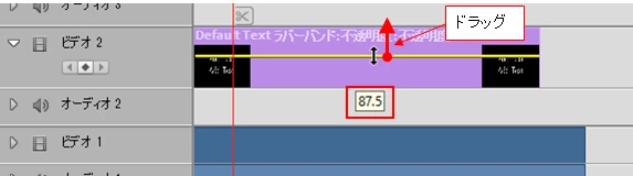

推定ですが、不透明度が適用されていませんか。
タイトルクリップの不透明度の黄色の線(=ラバーバンド)がちょっと下がっているかも知れません。線の上にカーソルを置き、上側にドラッグしてみます。数値が「100.0」になればOKです。
ラバーバンドを気付かずに動かしてしまったかも知れませんね。

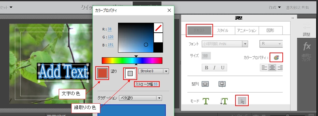

質問3
①「調整」パネルを開き、「テキスト」タブをクリックしてから、「選択ツール」で「モニター」パネルの文字のオブジェクトを選択します。
②次に、「カラープロパティ」アイコンをクリックして、「カラープロパティ」ウィンドウを開きます。
③「カラースペクトル」の下にある2個のアイコン(左側;「文字の色」、右側;「縁取り(=ストローク)の色」)をクリックし、「カラースペクトル」と「カラーピッカー」で色を変更します。「ストローク幅」は縁取りの幅を調整します。

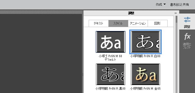

【参考】

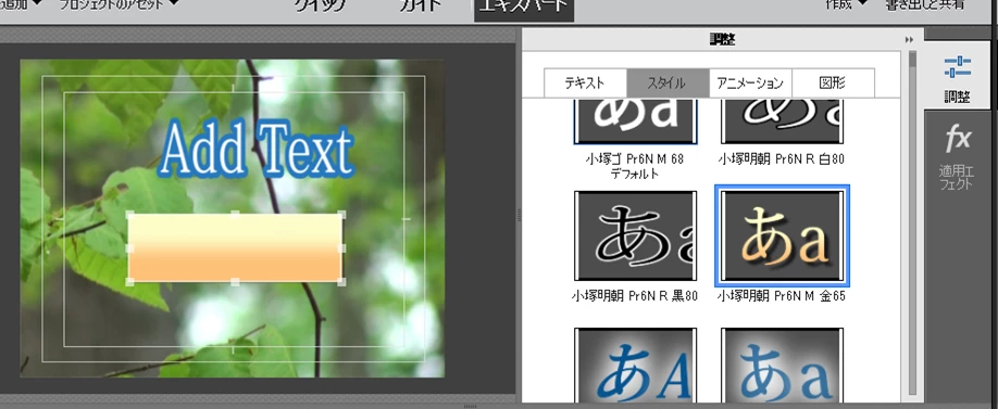

座布団(背景)にも「スタイル」を適用できますよ。自作座布団よりデザインの良いものができるかも知れません。配色は上記「質問3」の要領でカスタマイズできます。
