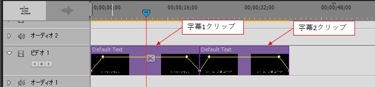

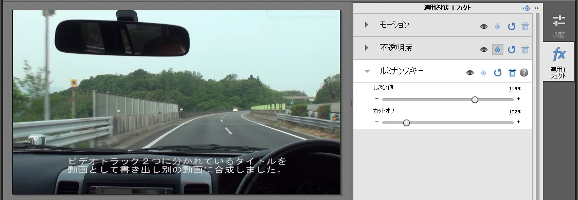

    ここでは、ビデオ1トラックに字幕(タイトル)クリップが2個ある場合で説明します。文字色は白とします。
    ①ビデオ1トラックに字幕クリップ2個を配置します。そして各クリップにフェードインとフェードアウトを設定します。

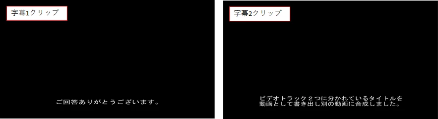

    ②このタイムラインを「.mp4」ファイル形式で書き出します。

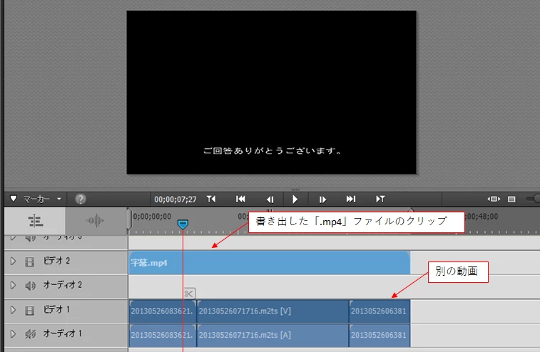

    ③書き出した「.mp4」ファイルを別の動画プロジェクトに読み込みます。オーディオクリップは削除します。「.mp4」ファイルのクリップは背景が透明ではなく黒色ですので下のビデオトラックの映像は見えません。
    ④「.mp4」ファイルのクリップに「ルミナンスキー」エフェクト(「エフェクト」→「ビデオ」→「キーイング」)を適用します。すると、背景が抜けます。うまく抜けない場合は「しきい値」と「カットオフ」パラメーターで調整します。
    フェードインおよびフェードアウトもちゃんとかかっています。

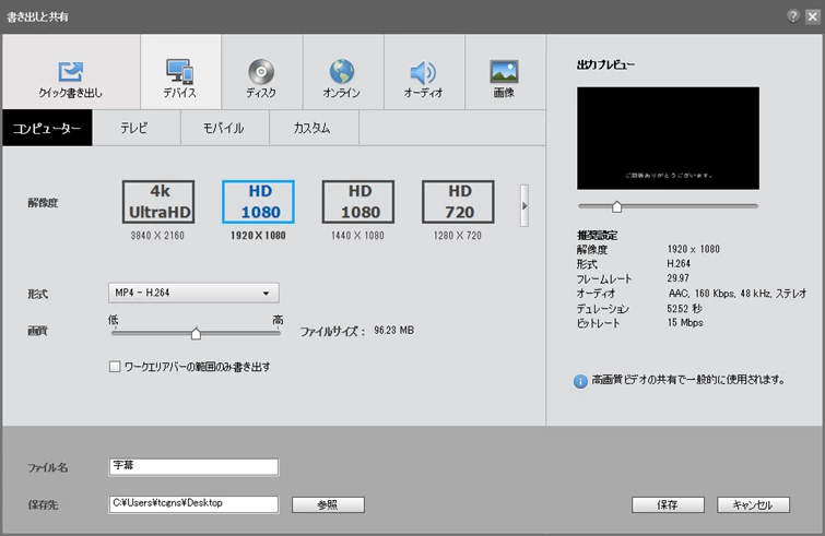

    ②Premiere Elementsの「書き出しと共有」ウィンドウのスクリーンショットを提示頂けると有り難いです。

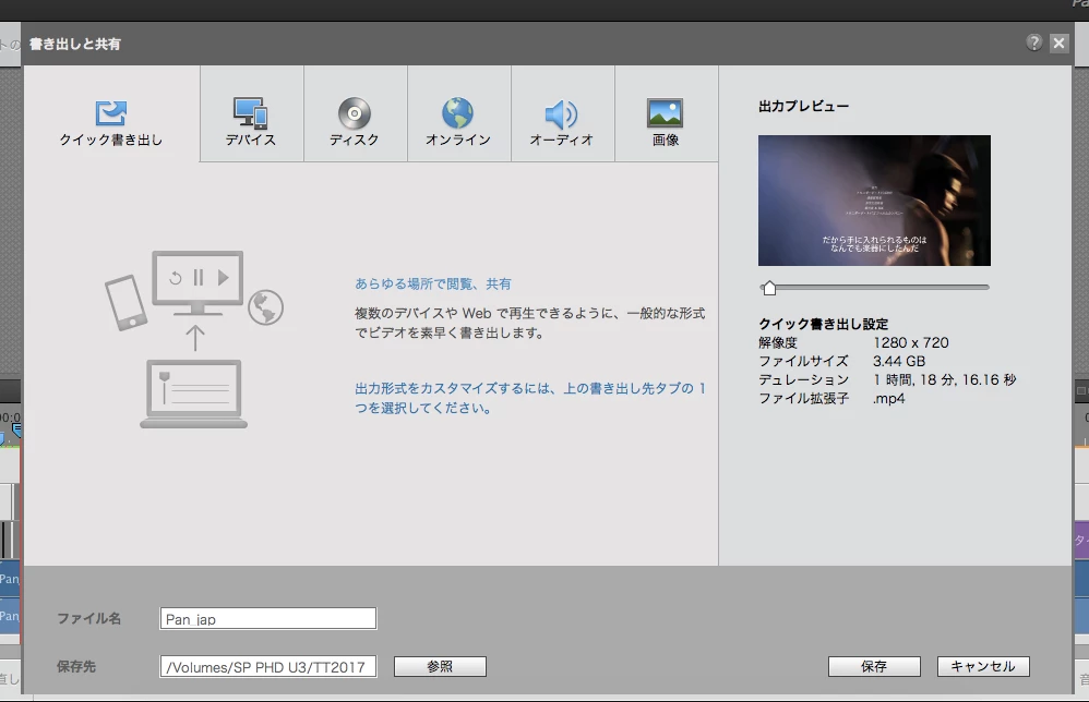

    ②

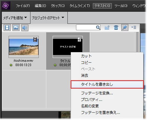

    タイトルのみ書き出すことは可能です。バージョンによって方法が少し異なりますので、以下を参考にしてみてください。
    14 や 15 の場合は、以下の方法をお試しください。
    1. プロジェクトのアセットから書き出すタイトルを右クリックし、表示されたメニューから「タイトルを書き出し」を選択します。
    2. 名前を付けて保存します。
    3. 書き出したタイトルを読み込む際は、素材を読み込むときと同様、「メディアを追加」から「ファイルとフォルダー」を選択し、保存したタイトルを選択して読み込みます。
