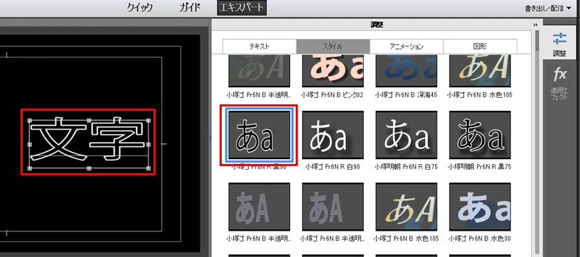

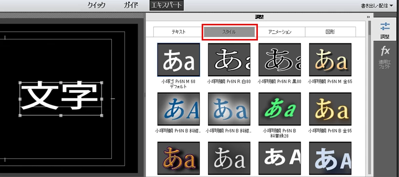

◆スタイルのプリセットを使用する方法
①タイトルを編集状態にして、テキストを選択後、「調整」パネルで「スタイル」タブをクリックします。
⇒様々なスタイルが表示されます。

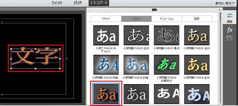

②適用したいスタイルをクリックします。
⇒テキストに選択したスタイルが適用されます。
◆自分の好きな組み合わせで枠を作成する方法
①「スタイル」タブの中から、枠のあるスタイルを適用します。

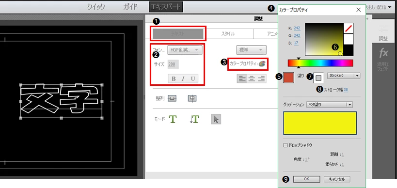

②❶「テキスト」タブをクリックし、❷「フォント、サイズ等」を設定します。❸「カラープロパティ」のアイコンの上をクリックすると、❹「カラープロパティ」ウィンドウが開きます。❺「塗り」のアイコンをクリックし、❻カラーピッカーでテキスト本体の色を設定します。❼「枠」のアイコンをクリックし、❻カラーピッカーで枠の色を設定します。❽さらに「ストローク幅」で枠の幅を設定します。❾最後に「OK」をクリックします。
③枠付きのテキストが作成出来ました。
