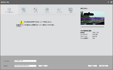

編集を終えて「書き出しと共有」に進むと、「ぶれの軽減の処理中であるか、エラーが発生しました。処理が完了してから書き出しを再開するか、エラーを解決してからやり直して下さい」と表示されて、その先に進むことができません。

    モニターに「ぶれの軽減を処理中」の紫の横帯が表示されている状態で(下上図)、「書き出しと共有」をクリックしたら、下下図のようにエラー表示が出たのではないでしょうか。
    推定ですが、「ぶれの軽減」を無意識にかけたのではないでしょうか。一旦処理が始まると、少々時間がかかりますので、この処理が終わらないうちに、「書き出しと共有」をクリックしたような気がします。
    もう一度、これから「書き出しと共有」をクリックすれば、「ぶれの軽減」処理は既に終わっていると思いますので、すんなり進むと思いますが。

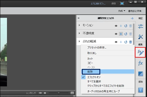

    なお、「ぶれの軽減」がかかっていると思いますので、これを削除するには、「ツールバー」の「fx+鉛筆」ボタン(下図赤枠)
    をクリックして「適用されたエフェクト」パネルを開き、「ぶれの軽減」の上で右クリックし、開いたコンテキストメニューから「削除」(下図黒枠)を選択します。
