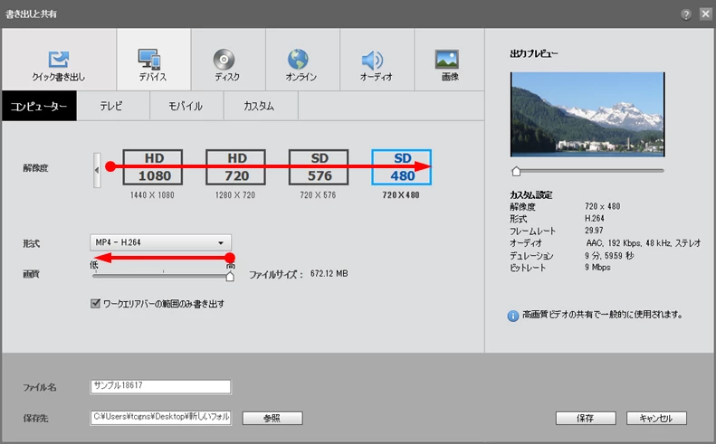

Premiere Elements2018を使っています。10分程度の動画をMP4で書き出すと、600MBの巨大ファイルになってしまうのですが、もう少しファイルのサイズ小さくできないでしょうか。
AviUTLで書き出すと60MB程度でおさまります。
プロジェクトの設定からフレームサイズも変更することもできません。
よろしくお願いします。

こんばんは、sikengourakuさん
一般的には「書き出しと共有」ウィンドウで、「解像度」と「画質」の項で、矢印の方向を選択すればファイルサイズは小さくなります。ただ、ファイルサイズを小さくすると、映像品質は低下しますので、どこでバランスさせるかです。
どのような映像素材を使用して編集し、書き出しは映像品質を考慮して、4K、FHD、HD、SDのどれにするかを事前によく検討されるのが良いです。映像のファイルサイズはExcelやWord等に比較し飛び抜けて大きくなりますから、ストレージ容量も良く検討する必要があります。
例えば、FHDで撮影した映像を編集し、ファイルサイズを小さくするため解像度「SD480」で書き出すと、がっかりするほど映像品質が低下します。やはりこの場合は、解像度「HD1080(1920×1080)」、画質「中~高」になります。
