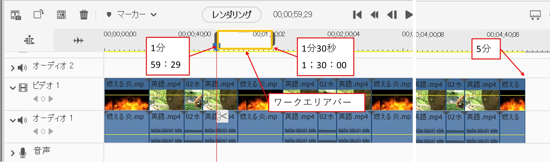

    タイムラインに5分の映像があり、その中で1分から1分30秒の範囲を書き出したいということでしょうか。
    その場合は、
    ①書き出す範囲を「ワークエリアバー」で指定します。
    *ワークエリアバー(下図黄枠部)の両端にある縦棒で時間を指定します。
    *ドロップフレームタイムコードでは、1分=59;29、1分30秒=1;30;00になります。
    ②「書き出しと共有」画面で、「ワークエリアバーのみを共有」にチェックを入れます。
    これでワークエリアに指定した範囲を書き出すことができます。
