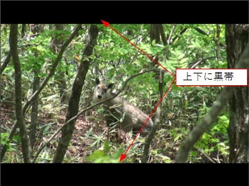

「環境設定」(編集→環境設定→一般)で「デフォルトでフレームサイズに合わせる」にチェックが入っている場合(たぶん入っていると思います)、モニターには上下に黒帯が入った状態で表示されます。上下に黒帯が入ったままで良ければ、このままで編集を行います。

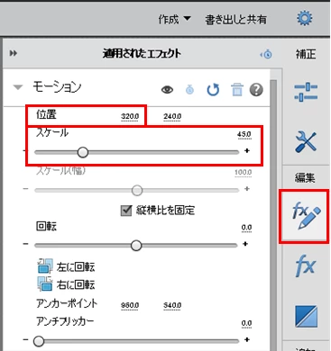

⑦右端の「ツールバー」から「fx+鉛筆」をクリックし、「適用されたエフェクト」パネルの「スケール」パラメーターを「45.0」に設定します(480/1080≒0.4444⇒0.45)。すると縦方向がぴったり合い、黒帯が消えます。
「フレームサイズに合わせる」のチェックを外し、「スケール」パラメーターで縮小するのは画質の劣化を極力抑えるためです。
映像の左右方向を調整する場合は「位置」の左側の数値で行います。

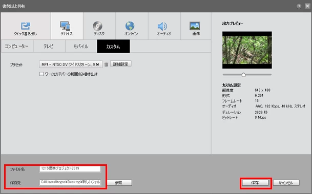

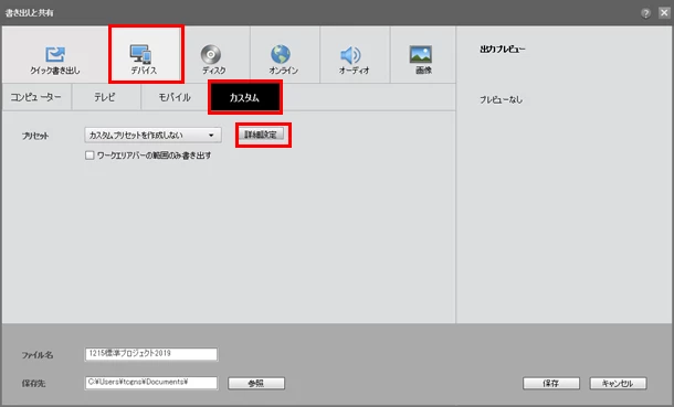

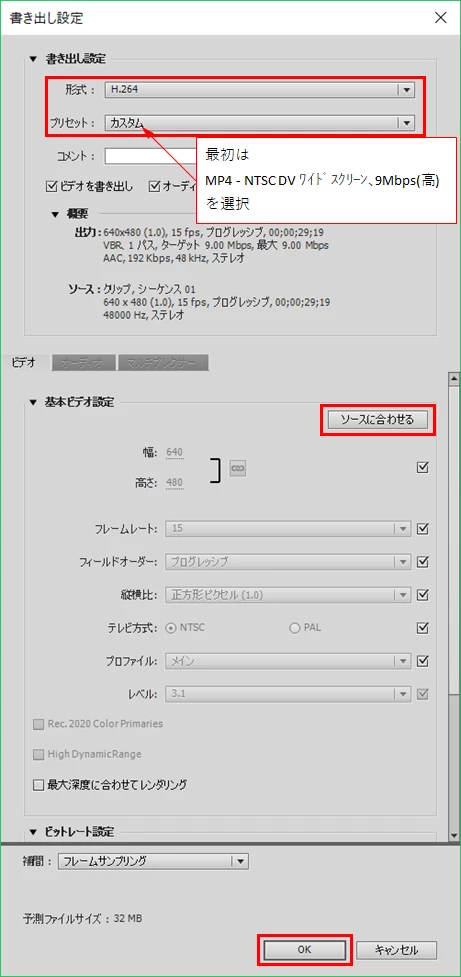

2.書き出し設定
①「書き出しと共有」をクリックし、開いた「書き出しと共有」ウィンドウで、「デバイス」→「カスタム」を選択し、続いて「詳細設定」をクリックします。
②開いた「書き出し設定」ウィンドウで、「形式;H.264」、「プリセット;MP4 - NTSC DV ワイドスクリーン、9Mbps(高)」を選択し、「基本ビデオ設定」項で「ソースに合わせる」をクリック、続いて「OK」をクリックします。
③開いた「名前を選択」ウィンドウで、「OK」をクリックします。
④前の「書き出しと共有」ウィンドウに戻りますので、ファイル名を入力、保存先を指定して、「保存」をクリックします。
⑤.mp4ファイルが書き出されます。

2.書き出し設定
⑤.mp4ファイルが書き出されます。
