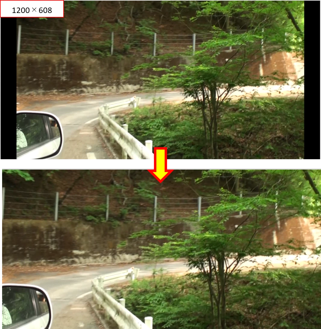

◆横長のプロジェクトプリセットを使用する方法
Premiere Elementsには16:9以上の横長のプリセットは、1200×608(1.93:1)の1個のみ用意されています。
このプロジェクトプリセットに16:9の映像を入れると両端に黒帯が入ります。「モーション」の「スケール」で拡大して黒帯を消します。

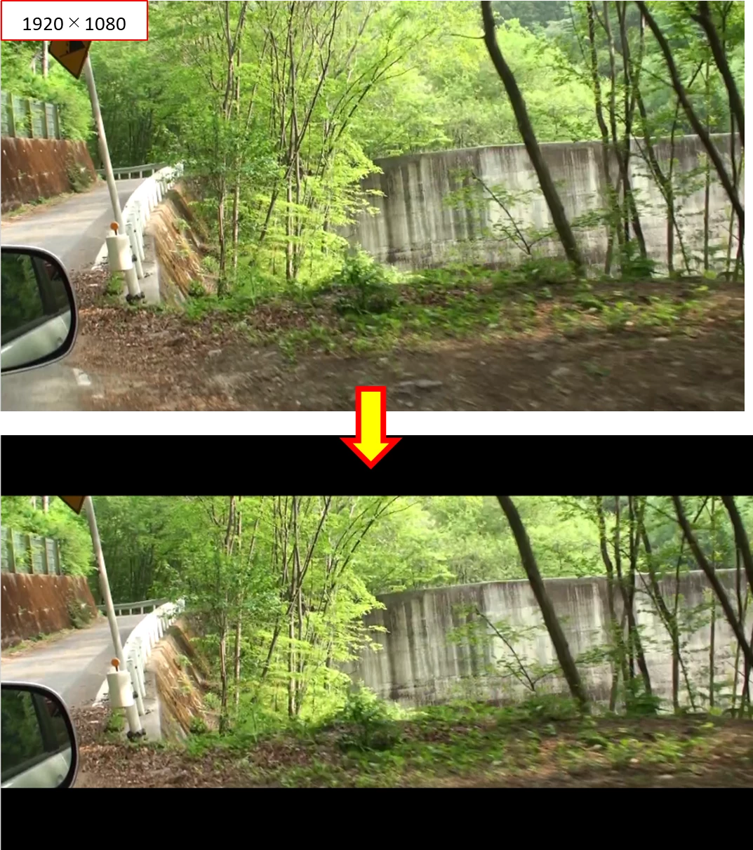

◆映像の上下に黒帯を入れる方法
一般的な16:9のプロジェクトに16:9の映像を入れ、「クロップ」エフェクトを適用して上下に黒帯を入れ、横長風に見えるようにします。
