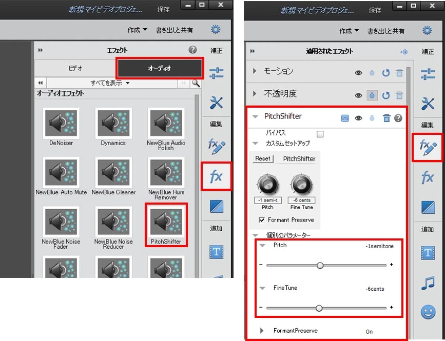

音声の音程を変換する方法
Premiere Elementsで音声を高い声、低い声などいろいろな音声に変更したいのですが、どのエフェクトを適用し、どのように設定すればよろしいでしょうか?

    Oct 25, 2019 12:55 AM UTC
    お早うございます、takuya_oharaさん
    >どのエフェクトを適用し、
    「PitchShifter」エフェクトです。下左図をご覧ください。
    下右図をご覧ください。音程調整は「個別のパラメーター」のスライダーで調整するとやり易いです。1セミトーンは半音、1セントは 1/100セミトーンです。
