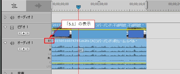

こんにちは
Premiere Elements 2018で確認しましたら、オーディオトラックヘッダー部右端に「5.1」という表示が出て1個のトラックの中に6個のオーディオ波形が入っていました。
これが正常な状態で、ご提示のように6個のオーディオトラックに分割されるのは、仕様変更ではなく、バグのような気がします。
2019、2020、2021のいずれかのバージョンから、そのように変更されたのだと思います。
UY320さんがおっしゃるように、アドビに不具合報告をされたらよろしいかと思います。
