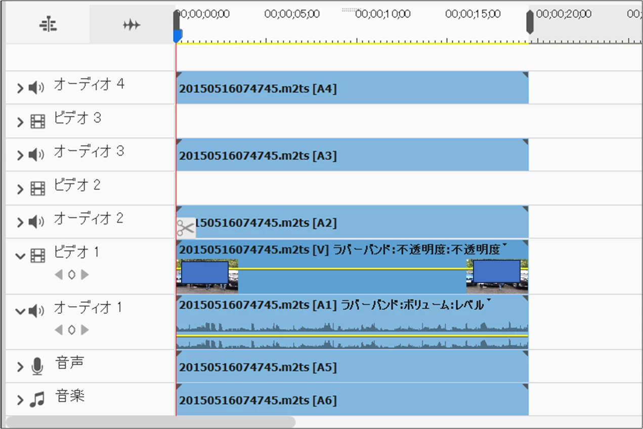

Premiere Elements2024を使い始めました。
ビデオカメラで撮影したデータを読み込み、編集をしようとしたところ、オーディオが複数のラインに表示されました。ビデオカメラの撮影時、5.1chで撮影したためと思います。

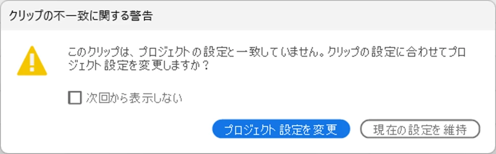

③タイムラインが空になっていることを確認し、5.1ch映像素材を「タイムライン」パネルへドラッグ&ドロップします。すると、「クリップの不一致に関する警告」ウィンドウが表示されますので「プロジェクト設定を変更」をクリックします。

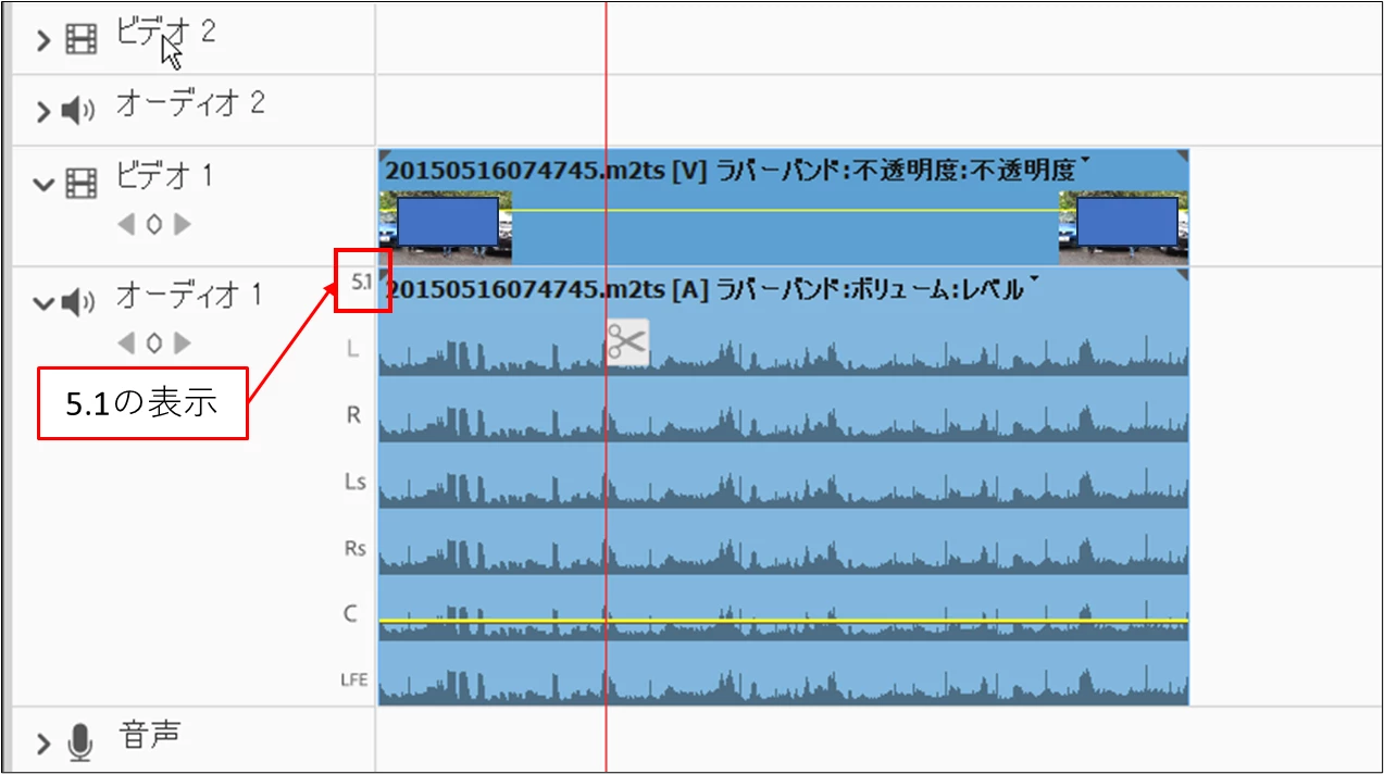

④すると、Premiere Elementsはプロジェクト設定を映像素材に合わせ変更します。続いて映像素材が配置されます。1音声クリップに音声波形が6本あります。
*先の設定で、「現在の設定を維持」にすると、各音声波形がクリップ毎に分かれて配置されます。

最初にタイムラインに置くと「クリップの不一致に関する警告」出て、「プロジェクト設定を変更」を選びましたら、1つのオーディオラインに表示できました。
しかし、後から追加した5.1ch映像素材を「メディアを追加」の「ファイルとフォルダー」から「プロジェクトのアセット」パネルに読み込み、タイムラインに追加しましたら、「クリップの不一致に関する警告」は出ず、複数のオーディオラインに表示されました。その他で選択した1980×1080 50fps-AVCHDが間違えなのでしょうか。
