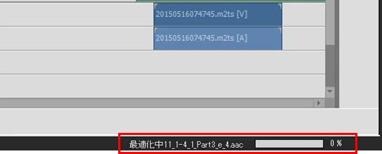

2019ですがワークスペースにメディアを追加し最適化中に必ずフリーズします
最適化中が止まるとマウスポインタ、キーボードも動かなくなってタスクマネージャーも起動できなくなります。

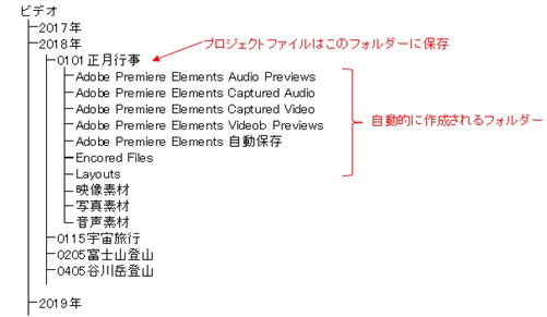

映像素材をCドライブに移したということですね。映像素材は、一般的にCドライブに保存したほうが動きが速くなります。
そして、Cドライブの「ビデオ」フォルダーに、プロジェクトごとのフォルダーを作成して保存すると管理が容易になります。下図はその一例です。年月日をキーにしてフォルダーを作成してあります。

>最適化中が止まるとマウスポインタ、キーボードも動かなくなって・・・
「最適化中」とはPremiere Elements画面右下に表示されるものですよね。
最適化中に「プロジェクトのアセット」パネルにある映像アセットを「タイムライン」パネルにドラッグ&ドロップした時にフリーズするということですか。

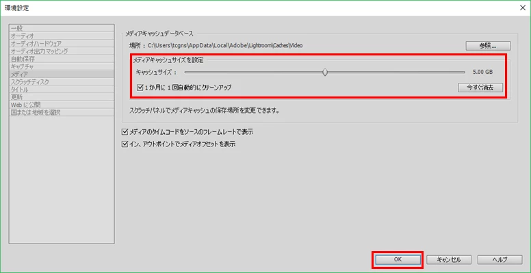

②最適化中が頻繁に発生するようでしたら、環境設定を確認してみてください。
最適化中は、初期設定のままなら、使用しているプロジェクトの場合起動時に1カ月当たり1回行われます。
・確認方法
メニューの「編集」→「環境設定」→「メディア」を選択し、開いた「環境設定」ウィンドウで、「キャッシュサイズ」のスライダーが左側に振られて、「1か月に1回自動的にクリーンアップ」のチェックが外れたりしていませんか(下図赤枠部)。
その場合は、「キャッシュサイズ」のスライダーを中央に移動し(値は5.00GB前後)、「1か月に1回自動的にクリーンアップ」にチェックを入れ、「OK」をクリックします(下図赤枠部)。
