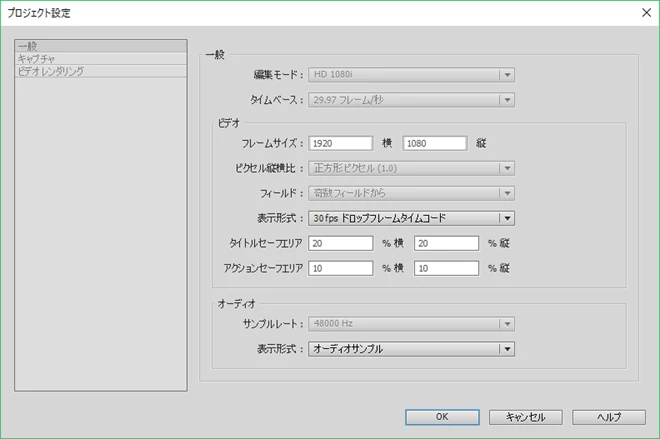

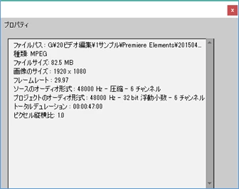

早速、mp4 の素性とプロジェクトのプリセットのキャプチャーを送ります。どうぞよろしくお願いいたします。やんばるみつばちより

プロジェクト設定は自動で行ったのですよね。「DSLR 1080P30 @29.97」のプリセットが設定されています。

・Premiere Elementsに映像を取り込むと、解像度は607.5×1080ピクセルの約1/3.5(長さ方向)に落ちます。
・編集で約2.4倍(長さ方向)に拡大していますので、画質は相当劣化します。ボケボケになります。
・書き出しの解像度は1280×720ピクセルですので、さらに解像度が落ちています。
・PCモニターで元の映像と書き出した映像を比較した場合、その差は歴然と分かると思います。

提示頂いたスクリーンショット「プロジェクト設定」から読み取ります。慣れないとちょっと難しいかも知れません。
手動で「プロジェクトのプリセット」を設定する場合(最初に行ないます)は、メニューの「ファイル」→「新規」→「プロジェクト」を選択し、開いた「新規プロジェクト」ウィンドウで「設定を変更」をクリックします。
開いた「設定を変更」ウィンドウで、目的のプリセットを選択します。
「OK」をクリックすると、前のウィンドウに戻りますので、「選択されたプロジェクト設定を・・・に設定」にチェックを入れ、「OK」をクリックします。

①送られてきたmp4ファイルの素性を確認します。
「プロジェクトのアセット」パネルで、対象のmp4ファイル上で右クリックし、開いたコンテキストメニューから「プロパティ」を選択します。
すると「プロパティ」ウィンドウ(下図)が開きますので、これのスクリーンショットを提示下さい。
②Premiere Elementsのプロジェクトのプリセットを調べます。
編集は、使用する映像素材に編集の解像度等を合わせて行います。この解像度等が映像素材に合わせたプリセットとして何種類も用意されています。通常は手動でプリセットを設定するのですが、最近のバージョンでは映像素材をタイムラインに配置すれば自動的に設定されるようになっています。ですから何のプリセットが設定されているか気が付かない方もいます。プリセットの自動設定には一長一短があるのですが。
メニューの「編集」→「プロジェクト設定」→「一般」を選択し、開いた「プロジェクト設定」ウィンドウ(下図)のスクリーンショットを提示下さい。
