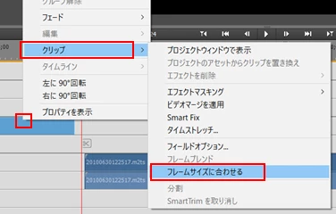

それから、イメージのパンを行う場合は、ビデオトラックの静止画クリップの上で右クリックし、開いたコンテキストメニューから「クリップ」→「フレームサイズに合わせる」を選択し、チェックを外します。(再度選択すると、チェックが入ります。)
これをした場合には、静止画の大きさに関わらず、クリップしている大きさで、パパンが出来るのでしょうか?

まずは、試してみたらいかがでしょうか。うまくいかなかったら、キーボードの「Ctrl」+「D」を押せば、前の状態に戻ります。これ、覚えておくと便利ですよ。
参考ですが、私が申したクリップはコンテキストメニューに表示されるクリップです。ここの「クリップ」は「クリップ」エフェクトとは関係ありません。(以下ご存知でしたら、ごめんなさい。)

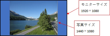

「フレームサイズに合わせる」のチェック有り無しの差は次の通りです。
モニターサイズ;1920×1080ピクセル、写真サイズ;3648×2736ピクセルとします。
◆「フレームサイズに合わせる」のチェック有り
写真がモニター内に収まるよう縮小されます。
これでは、パンしても意味をなしませんよね。
◆「フレームサイズに合わせる」のチェック無し
写真は原寸のままで、モニターからはみ出した部分は隠れています。
隠れている部分も含めてパン出来ます。
