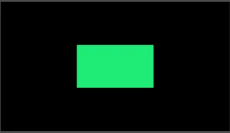

    ◆上下に黒帯が表示理由
    推定ですが、下図のように、4:3の画面に16:9の映像を表示したからだと思います。

    ⑥ビデオトラックに映像素材を配置します。
    横長のプログラムモニター一杯に映像が表示されると思います。
    もし下図のようになった場合は、クリップの上で右クリックし、開いたコンテキストメニューから「クリップ」→「フレームサイズに合わせる」を選択します。すると画面いっぱいに表示されると思います。

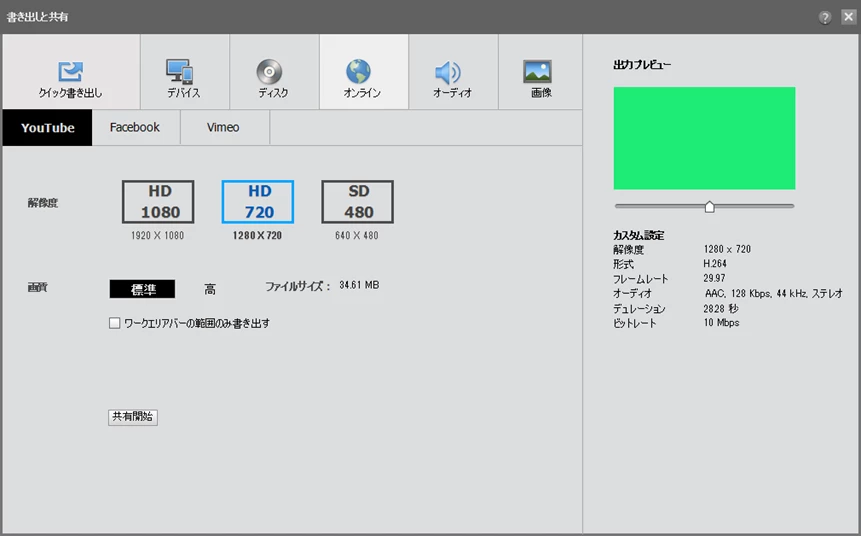

    ⑧次に書き出し設定です。
    「書き出しと共有」ウィンドウで、「オンライン」→「YouTube」→「HD720」を選択します。
    これで黒帯が入らない16:9の横長サイズで出力されると思います。
