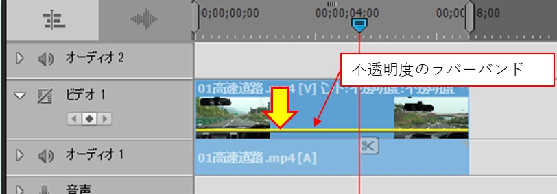

・ビデオトラックのヘッダー部のフィルムアイコンに斜線が入っていませんか。
その場合は、フィルムアイコンをクリックすれば斜線が消え、映像が表示されると思います。
・映像クリップのラバーバンドを最下端までドラッグしませんでしたか。
その場合は。ラバーバンドを「0dB」位置迄上方へドラッグすれば、映像は表示されると思います。

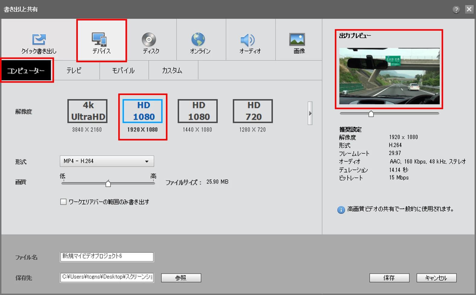

Premiere Elements 2018からアップロード、またはYouTubeサイトからアップロードしたのか分かりませんが、いずれも下図のように設定して書き出しを行ったのではと思います。
いずれも書き出し時、「書き出しと共有」ウィンドウの右上の「出力プレビュー」に映像が出力されるか確認して頂けますか。
ここに映像が出力されない場合は、YouTubeにアップロードしても音声のみになります。
Premiere Elements 2018からアップロードした場合
Premiere Elements 2018から.mp4ファイルで書き出し後、YouTubeサイトからアップロード
