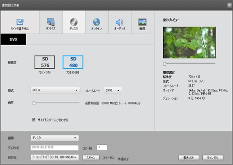

    こんばんは、iorik95654176さん
    書き出し設定は下図の様にすれば、問題ないはずですが。

    こんにちは
    >書き出し先のDVD-RWの容量が4GBで、
    ディスクには4.7GBと記載されていると思いますが、これは10進法表示です。コンピューターは2進法ですので変換すると、4.377GBになります。
    実際に書き込める容量は、Premiere Elementsでは1.5%の余裕をとって、4.377×0.985=4.31GBとしているようです。
    >動画ソフトに組み込むだけで、・・・、DVDに書き出しができなくなってしまうのですが、どうしてでしょうか?
    「書き出しと共有」画面の「画質」の項で「サイズをスペースに合わせる」のチェックを外し、スライダを右側に振り過ぎたのではと推定されます。右側に振ると、ビットレートが上がりファイル容量が増加します。この時のファイル容量は「種類」の項で「ISO イメージ(4.7GB)」を選択すると確認できます。
    >元データに数秒のカット編集をして、DVDに書き出したいだけなのですが。。。
    「書き出しと共有」画面の「画質」の項で「サイズをスペースに合わせる」のチェックを外し、スライダを調整してファイル容量を「4.31GB」以下にします。
    または「サイズをスペースに合わせる」にチェックを入れれば、Premiere Elementsはスライダは無視し、ビットレートを極力大きく自動調整して書き込んでくれます。
