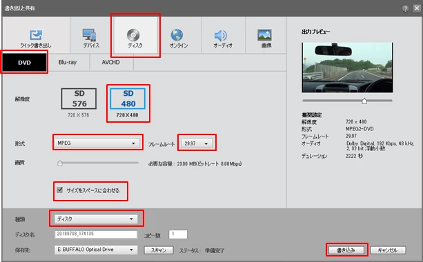

    ◆DVD
    ・標準(SD)画質で、DVDに焼きます。一般的に約2時間録画できます。
    ・赤枠の通りに設定します。
    ・DVDドライブが必要です。

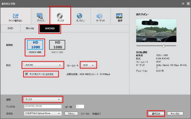

    ◆AVCHD
    ・ハイビジョン画質で、DVDに焼きます。一般的に約33分録画できます。
    ・赤枠の通りに設定します。
    ・DVDドライブが必要です。

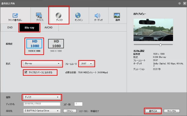

    ◆Blu-ray
    ・ハイビジョン画質で、Blu-rayディスクに焼きます。一般的に約2時間録画できます。
    ・赤枠の通りに設定します。
    ・書き込み可能型Blu-rayドライブが必要です。

    150kw
    Jul 8, 2018 1:27 PM UTC
    こんばんは
    13はこちらですか。失礼しました。
    プロジェクト設定(編集モード)は 映像素材に合わせ、「HD 1080i 30」または「フルHD 1080i 30」ですね。
    下図の通り設定すれば、問題なく書き出せるはずですが。
    この内容で書き出してエラーが出るということですか。
    私の場合、ディスクは「SONY DVD-R CPRM対応ディスク 8倍速」です。
