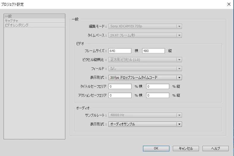

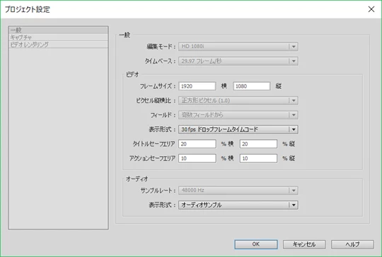

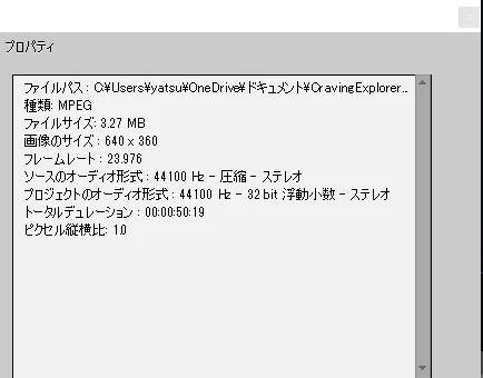

Premiere Elementsの設定内容を確認したいので、次の2個のスクリーンショットを提示頂けますか。
①メニューの「編集」→「プロジェクト設定」→「一般」を選択し、開いた「プロジェクト設定」ウィンドウのスクリーンショット(下図のようなスクリーンショット)。
②「プロジェクトのアセット」パネルを開いて、対象の映像アセットの上で右クリックし、開いたコンテキストメニューから「プロパティ」を選択しさらに開いた「プロパティ」ウィンドウのスクリーンショット(下図のようなスクリーンショット)。
芳樹鶴83972159
December 18, 2018
150kwさん
ありがとうございます。
ISOデータに書き出した理由はDVD-Rディスクに何度も書き出してみたのですがエラーが出るからです。
また時々成功するのですが、出来上がったDVDの映像がどれも小さくしか表示されていませんでしたので、
これ以上ディスクを無駄に使えないと思ったので一旦ISOデータに出力して視聴して、映像が思うとおりに表示をされたらDVDに書き出したいと思いました。
スクリーンショットは以上の2点でよろしいでしょうか。
有り難うございます。良く確認できました。OKです。
すみません、これから出かけますので、あとは夜にお返事します。
ちょっと確認ですが、
①その映像はインターレースかプログレッシブか分かったら教えてください。
②その映像を再生すると、映像や音声が実際より早く進むという症状はありませんでしたか。
