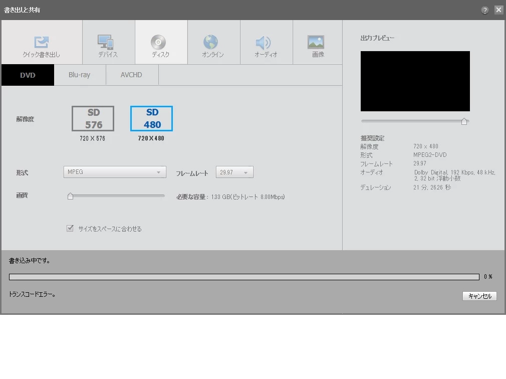

DVD書き込みができません
OSはWindows10でAdobe Premiere Elements15を使用しています。
DVDのの作成をしたく、isoイメージを選択して作成しようと思ったのですが、
書き込みボタンがグレーアウトして押せません。
書き込みボタンを押せるようにするために何か作業が必要でしょうか?
BluerayやAVCHDでは書き込みボタンを押せますし、エンコードもできました。

試しにElements9で作成したプロジェクトを読み込んでみました。
すると、書き込みボタンは表示されましたが、実行すると「トランスコードエラー。」
と出て止まってしまいます。
(・・・まさか新たに作れないばかりか、過去のファイルも使えない・・・最悪です・・・。 (T_T))
尚、このファイルをキャンセルした後に、今回作成したかったプロジェクトを読み込むと、
書き込みボタンまでは表示されますが、やはり「トランスコードエラー。」です。

150kw
Jun 5, 2017 9:30 PM UTC
お早うございます
スクリーンショット提示有難うございます。
スクリーンショットを見ますと、「解像度」は「SD576」を選択されていますが、これはヨーロッパなどでディスクを使用する場合に選択します。日本での使用は「SD480」を選択します。
ISOイメージファイル作成の理由はわかりました。参考のため、ライティングソフトは何をお使いか教えてください。

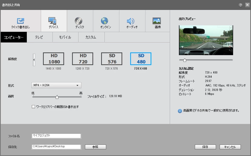

次のようなことも確認してみてください。
下図の設定内容で、mp4ファイルが正常に出力できますか。
出力できたら、そのファイルをダブルクリックすると、映像が再生されると思います。
また、ライティングソフトによっては、そのmp4ファイルからディスク作成ができるかも知れません。

提示頂いた情報から何かトラブルがあるかも知れませんが、DVDに焼く場合は下記内容で試してみてください。
①ディスクをドライブにセットします。
②「書き出しと共有」をクリックします。
③「書き出しと共有」ウィンドウで、下図のように設定します。
・赤枠部に注意してください。
・「サイズにスペースを合わせる」は、作品の時間が2時間以上の場合はチェックを入れます。以内の場合はどちらでもOKです。
・「種類」は「ISOイメージ」ではなく、「ディスク」を選択します。
・「ステータス」が「準備完了」と表示されていれば、「書き込み」は押せます。
※ディスクに焼く作業は、最初の頃は失敗が多いです。DVDに試しで書き出す場合は、何回でも使用できる「DVD-RW」ディスクを使用すると良いです。Blu-rayディスクの場合は「BD-RE」ディスクです。
