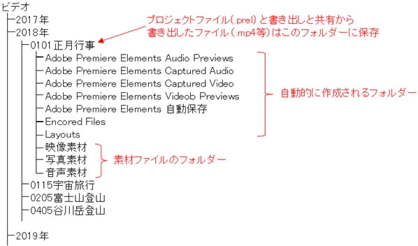

    私の時系列的なファイル管理方法(下図)を説明しますので、是非試してみてください。
    Elements Organizerは使用せず、エクスプローラーを使用します。
    ・エクスプローラーの「ビデオ」フォルダー階層下に「年」のフォルダーを作成し、
    ・その階層下に「月日+作品名」フィルダーを作成します。このフォルダーにはプロジェクトファイル(.prel)と書き出しと共有から書き出したファイル(.mp4等)を保存します。
    ・さらに、その階層下に各種素材ファイルを保存するフォルダーを作成します。またこのフォルダーには自動作成フォルダーも作成されます。
    Cドライブの空き領域が少なくなった場合は、バックアップ用のHDDに「年」単位か「月日+作品名」単位のフィルダーで一括移動します。
    既にプロジェクトを作成している場合は
    ①上図フォルダーに沿って新たにプロジェクトを作成し直します。
    ②または、上図フォルダーに沿ってフォルダーを作成し、素材フォルダーに映像・音声ファイル等を保存します。その後、プロジェクトファイルを起動し、「プロジェクトのアセット」パネルで、各アセットの上で右クリックし開いたコンテキストメニューから「フッテージを置き換え」を選択して、素材フォルダーのファイルを指定します。最後にプロジェクトファイルを「月日+作品名」フィルダーに別名で保存します。
    その後、古いプロジェクトファイル等は削除します。

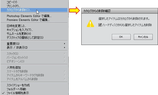

    参考ですが、カタログは「カタログからの削除確認」ウィンドウで「OK」をクリックすれば、削除出来ますが、「ハードディスクからも選択したアイテムを削除」にチェックを入れると、エクスプローラーからも削除されますので、注意が必要です。
    >このファイルを削除してしまうと、次に 保存した動画編集用の動画を立ち上げれば、ファイルの関連がなくなるのでしょうか?
    「メディアを追加」→「ファイルとフォルダー」から読み込んでいれば、チェックを入れないでカタログから削除した場合は問題ないと思います。チェックを入れてカタログから削除した場合は、エクスプローラーからもファイルが削除されてしまいますので「ファイル・・・はどこにありますか」ウィンドウが表示されます。
