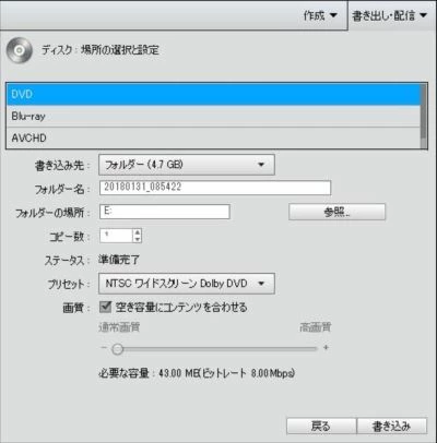

私の書き出し設定です。
150kwさんの添付画像と書き出し設定画面に違いがありますが、内容を比較したところ
解像度=プリセット(?)に違いがあることに気が付きました。
プリセットを「NTSC Dolby DVD」に変えて書き出してみたところ、ディスクへの書き込みや
HDDへのisoファイル出力ができました。
元の動画ファイルが16:9のサイズだったのでワイドスクリーンを選択していたのですが
それが誤りだったのですね。
ありがとうございました。

・書き出し設定は下図のようになっていますか。

私の書き出し設定です。
それが誤りだったのですね。
ありがとうございました。
元の動画は、AVCHDビデオカメラで撮影したフレームサイズ1920×1080ピクセル、インターレース、フレームレート29.97fpsではないかと思います。この内容で合っていますか。
これをDVDに書き出す場合は「NTSC ワイドスクリーン Dolby DVD」が正解です。
「NTSC ワイドスクリーン Dolby DVD」でエラーが出て、「NTSC Dolby DVD」で書き出し出来たこと自体何か不思議なんですが。
私が張ったスクリーンショットはPremiere Elements 14のものですが、「SD480 720×480」を選択すると、元がワイドなら「ワイドスクリーン」になるし、4:3の標準なら「標準」になります。
