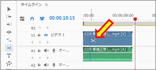

>ビデオ1、オーディオ1のトラックにクリップを配置すると、その始まりと終わりに編集点ができますが、それ以外のトラックにクリップを配置しても編集点ができません。
2025で確認したのですが、ここの意味が良く分かりません。「詳細」ビューでの症状ですよね。
推定ですが、クリップに編集点を追加が v1トラックではできるが他のトラックではできないということでしょうか。
できればスクリーンショット等を使用して詳しく説明いただければ幸いです。

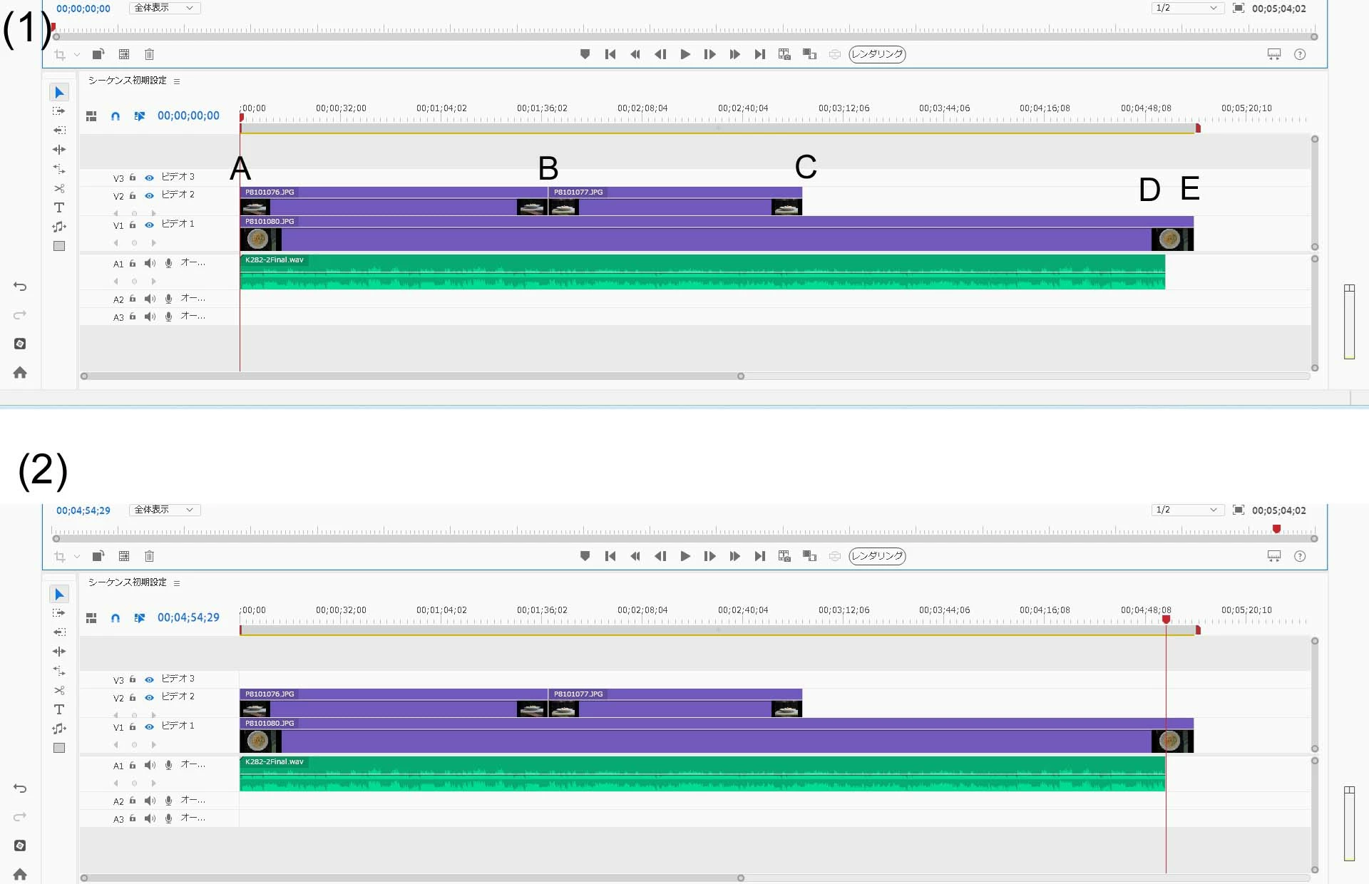

Oct 27, 2025 12:28 PM UTC
150kw様
早速のご返信有難うございます。週末で私の返答が遅れましてすみません。
添付の図の(1)において、再生ヘッドがタイムラインの冒頭(A、時間0)にあります。ここで「次の編集点へ移動」ボタンをクリックするごとに、再生ヘッドがA→B→C→D→Eと移動することが期待されるのですが、Premiere Elements2026ではA→D→Eの動作になります。つまりV2にあるクリップが完全に無視された形です。
このため、V2のクリップの始まり終わりに再生ヘッドを合わせようとすると、タイムラインを拡大して手動で合わせないといけないので、編集がとてもやりづらいです。
Elements12では正しくA→B→C→D→Eのように動作していました。
以上、宜しくお願いいたします。

私、Premiere Elements 2026は所持しておらず、所持している2025の確認ではA→B→C→D→Eのように動作します。
2026でも同じ動作になると思いますが、A→D→Eの動作になるということは一般的に考えれば正常に動作していないような気がします。

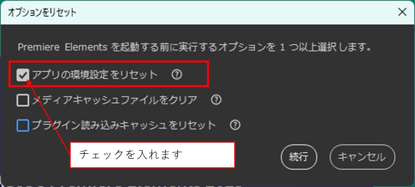

ダメ元で、アプリの環境設定をリセットを試してみてはいかがでしょうか。
「Shift+Alt」(Windows)、「Shift+option」(macOS)キーを押しながら、ホーム画面の「ビデオの編集」ボタンをクリックします。ホーム画面の裏側に「オプションをリセット」ウィンドウが開きますので「アプリの環境設定をリセット」にチェックを入れ「続行」をクリックします。
※「環境設定をリセット」は、カスタムプリセット等は削除されますので、作成してある場合はバックアップを取ってから行ってください。
