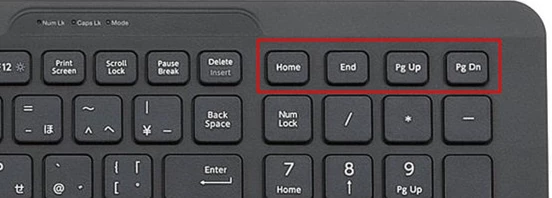

ELECOMのUSBキーボードTK-FCP080BKを購入しました。これでAdobe Premier Elements8.0によるビデオ編集を行いました所、通常Fnキー+↑、↓、←、→の矢印で1駒分の左右。また前後への移動が可能ですが、この機能が働きません。ELECOM側によりますと、通常のFnキーの機能や↑、↓、←、→の機能は働いているので、上記の機能をFnキー
に持たすソフトがAdobeにあるのではないか?とのことでした。もし、あるとすれば、どうすればそのソフトをインストールできますか。

こんにちは、弘幸松3480984さん
次のような関係になっていると思いますので、
 Fn+↑ = Pg Up = 前の編集ポイントへ移動
 Fn+↓ = Pg Dn = 次の編集ポイントへ移動
 Fn+← = Home = タイムラインまたはクリップの開始位置へ移動
 Fn+→ = End = タイムラインまたはクリップの終了位置へ移動
「Pg Up」、「Pg Dn」、「 Home」、「 End」の各キーを押してみてください。

150km様
一発解消! 有難うございました。
