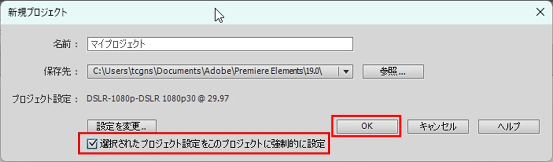

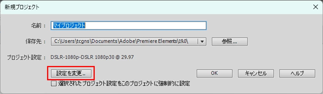

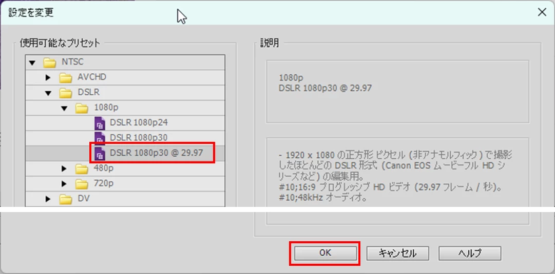

    ◇プロジェクト設定
    ①メニューの「ファイル」→「新規」→「プロジェクト」を選択し、開いた「新規プロジェクト」ウィンドウで、「設定を変更」をクリックします。
    ②「設定を変更」ウィンドウで「DSLR 1080p30 @29.97」を選択し、「OK」をクリックします。
    ③前のウィンドウに戻りますので、「選択されたプロジェクト設定をこのプロジェクトに強制的に設定」にチェックを入れ、「OK」をクリックします。
    ④「プロジェクト設定」が設定されますので、「メディアを追加」から映像や画像ファイルを読み込み、編集します。

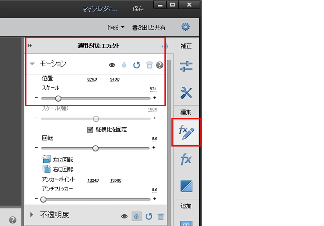

    ◇画像の画角調整
    画像は設定内容により異なってくると思いますが、フレームサイズが大きく16:9の縦横比でないため、たぶん拡大されて表示されていると思います。
    ビデオトラックの画像クリップを選択し、「ツールバー」から「fx+鉛筆」アイコンをクリックし、開いた「適用されたエフェクト」パネルの「モーション」の「位置」と「スケール」で画角を調整します。

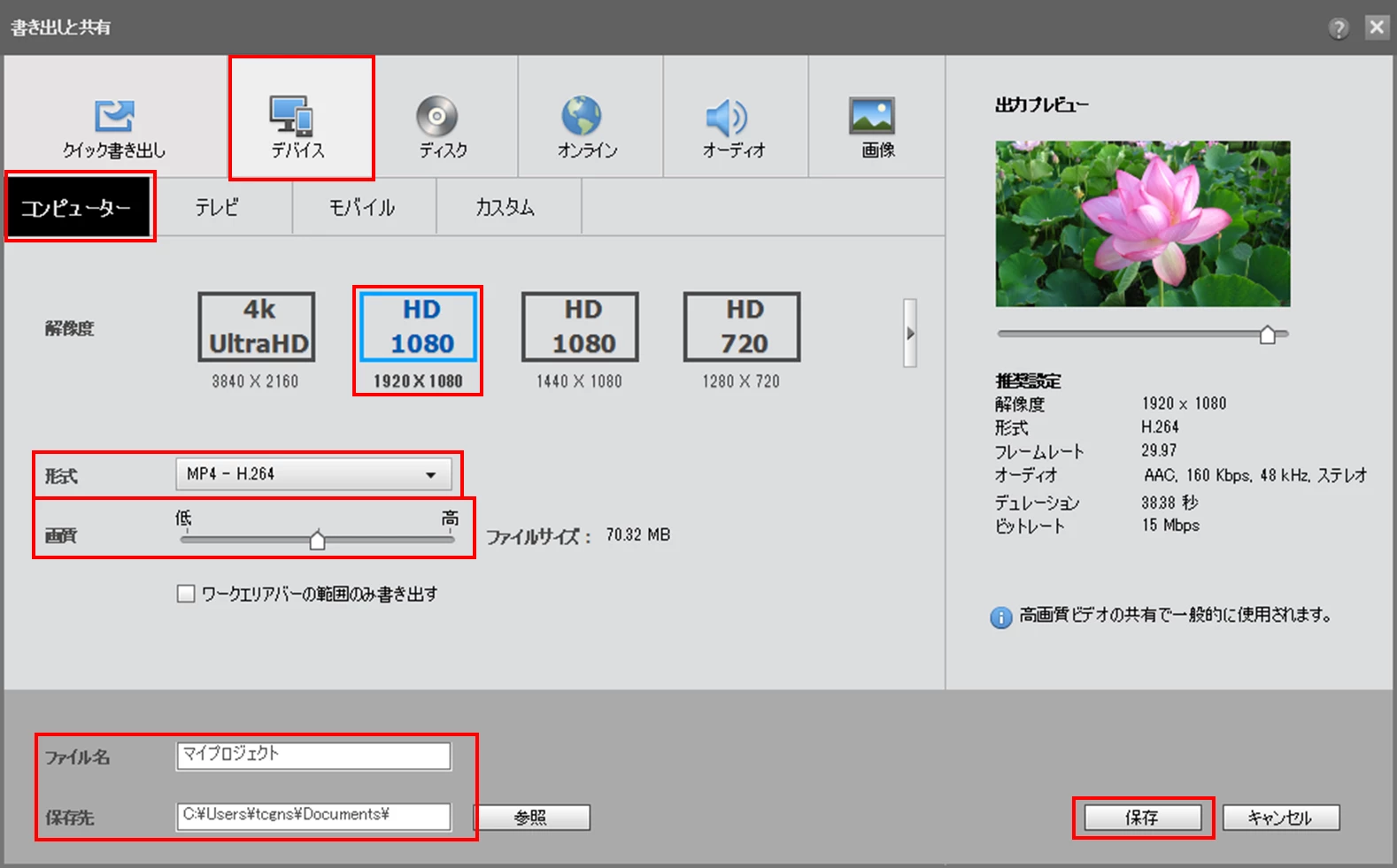

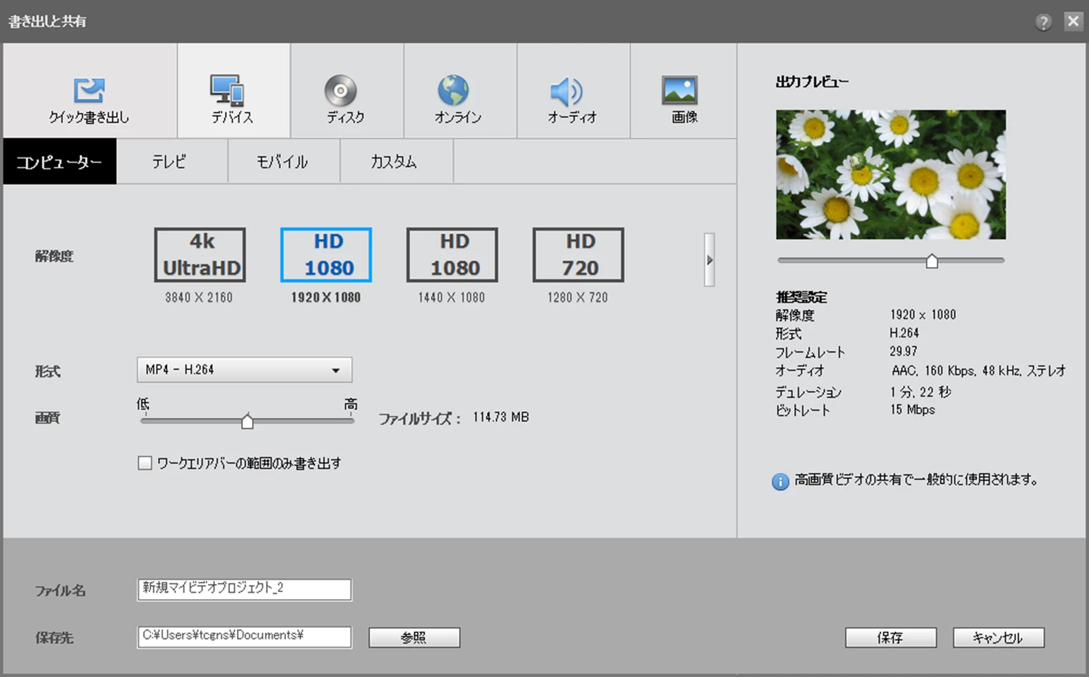

    ◇書き出し設定
    ①「書き出しと共有」ウィンドウで、「デバイス」→「コンピューター」→「HD1080 1920×1080」を選択し、さらに「形式;MP4 - H.264」、「画質;中」を設定し、「ファイル名」を入力、「保存先」を指定して「保存」をクリックします。
    *「画質;高」に設定すると、画質は向上します。
    ②.mp4ファイルで書き出されます。

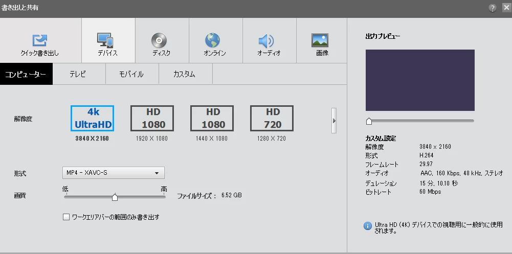

    ◆書き出し設定
    4K UltraHD 3840×2160 MP4-XAVC-S 画質;中 形式;H.264 フレームレート;29.97

    ◇プロジェクト設定

    ◇書き出し設定
    ②.mp4ファイルで書き出されます。

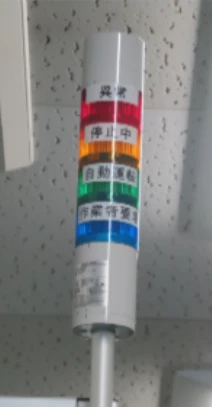

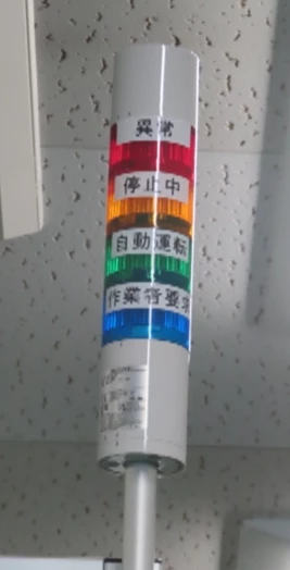

    Apr 23, 2026 5:23 AM UTC
    先般の投稿に加筆させていただきます。
    投稿した質問の編集方法が分からなかったため、コメントにて失礼いたします。
    以前より、Premiere Elementsで編集した動画をMP4動画に変換する作業は行っておりましたが、
    動画変更後に画像の解像度が低くなるという現象は、今回初めて発生しました。
    そのため、動画に変換する過程ではなく、編集作業時の操作に問題があるかもしれません。
    (編集時の写新追加は、写真のインポート後に、「ビデオ2」トラック以降に配置しています。)
    動画変更後に画像の解像度が低くなる現象が発生した部分のキャプチャ写真を添付いたします。
    (画像2_プレビュー画面は、Premiere Elementsで編集しているときのプレビューをキャプチャしたものになります。)

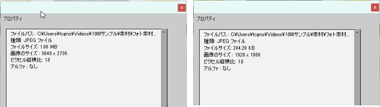

    ①「プロパティ」ウィンドウ
    ・種類              (JPEGファイル)
    ・画像のサイズ    (3648×2736)
    ・ピクセル縦横比(1.0)

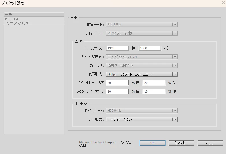

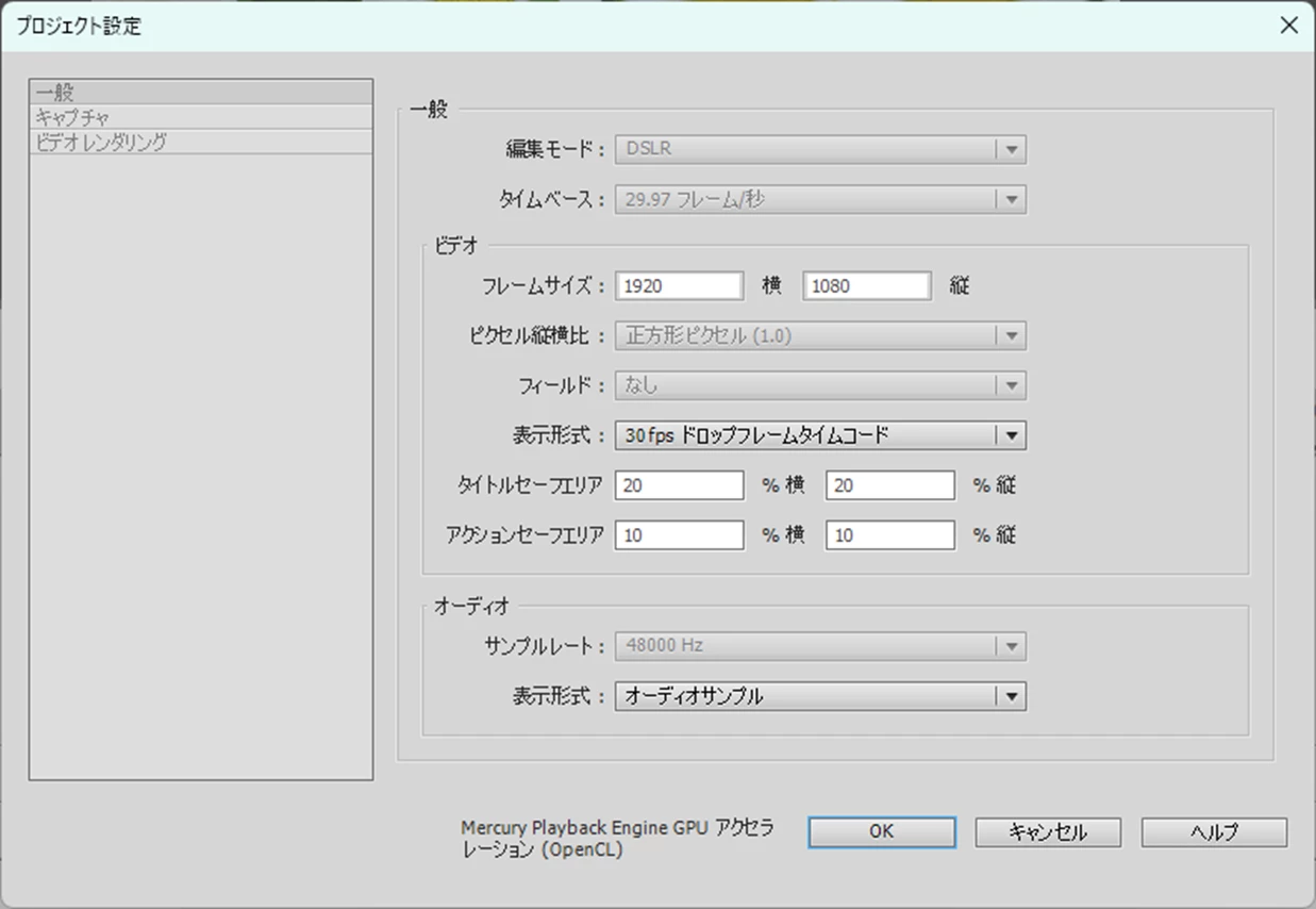

    ②「プロジェクト設定」ウィンドウ
    ・フレームサイズ(1920横 1080縦)
    ・表示形式            (30fpsドロップfレームタイムコード)
    ③「書き出しと共有」ウィンドウ
    ・解像度(HD 1080、1920×1080)
    ・形式     (MP4 - H.264)
    ・画質     (中間)

    ①「プロジェクトのアセット」パネルで画像ファイルの上で右クリックし開いたコンテキストメニューから「プロパティ」を選択し、開いた「プロパティ」ウィンドウのスクリーンショット。
    画像にサイズ違いがある場合は、それぞれのスクリーンショット。
    ②メニューの「編集」→「プロジェクト設定」→「一般」を選択し、開いた「プロジェクト設定」ウィンドウのスクリーンショット。
    ③画面右上の「書き出しと共有」ボタンをクリックし、開いた「書き出しと共有」ウィンドウで「デバイス」をクリックし、解像度は青枠が見えているスクリーンショット。
    直子29277487lqpq
    Apr 23, 2026 6:00 AM UTC
    150kw様
    ご返信いただきましてありがとうございます。
    以下、いただいたご質問に回答させていただきます。
    >写真を何枚も取り込んでスライドショーのような動画を作成したということでしょうか。
    複数の動画と写真を使用して、1本の動画を作成したいと考えております。
    >インポートした画像とMP4動画の解像度がどのように変化したのを見て、解像度が低くなったと判断されたのでしょうか。
    先ほど投稿した追記に、ご参照いただければ幸いに思い、3枚の写真を添付いたしました。
    インポートした画像(動画変換前)では文字が鮮明に映っているのに対し、MP4動画に変換したら文字が粗くなり、また、全体的に画質が粗くなってしまっており、解像度が低くなったと判断しました。
    提示を求められたスクリーンショットを3点添付いたします。
    ご確認いただけますと幸いです。
    尚、動画編集に使用した写真に置いては、複数の写真で同様の問題が生じています。
    プロパティのスクリーンショットにつきましては、
    使用写真のなかから、2枚の写真のプロパティを抜粋いたしました。

    150kw
    Apr 23, 2026 6:36 AM UTC
    ​@直子29277487lqpq さん
    情報ありがとうございます。
    >3枚の写真を添付いたしました。
    左端はインポート画像ですね。
    左から2番目と3番目の相違を教えていただけますか。
