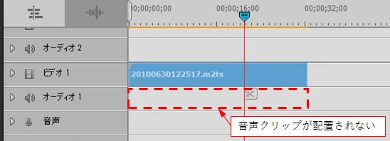

mtsファイルの、映像は編集できるが、音声は編集できない。出てもこない。
AVCHD(.mts)形式の素材の編集ですが、タイムラインに音声データが表示されず、当然、DVD書き出しをしても映像のみで、音声が書き出されません。

> タイムラインのオーディオトラックに音声クリップが配置されないということでしょうか。
そのとおりです。
確認①については、WindowsのバージョンがLTSCですのでストアアプリがありませんので、Windows Media Playerでの再生になります。
.mtsファイルの映像は再生されますが、音声は再生されませんでした。
.mpgや.movなどのファイルは音声も映像もWindows Media Playerで再生できます。
(ちなみに、VLCメディアプレーヤーで再生すると.mtsの映像も音声も再生できます。)
確認②については、再生しても音声は出ません。
確認③については、どの.mtsファイルを再生しても同じ挙動になります。

音声の件
①で音声がでないということは、.mtsファイルに問題があるようです。推定原因は、どのようなビデオカメラで撮影したか分かりませんが、そのビデオカメラの音声録音方式(コーデック)が、Premiere Elementsに搭載されていないのではと思います。そのため、Premiere Elementsではその音声を認識しないので、②で音声が出ないし、音声クリップもタイムラインに配置されないのではと思います。
③については、同じビデオカメラで撮影した.mtsファイルなら、やはり音声は出ないと思います。
対応方法としては、
フリーのファイル変換ソフト(下記リンクの例えば、XMedia Recod等)で、ファイル形式を.mtsから.mp4に変換すれば読み込めるかも知れません。試してみたらいかがでしょうか。
https://www.gigafree.net/media/conv/

今朝、確認したらスクリーンショットが挿入できるようになっていました。
通常音声クリップは赤破線枠の位置にあります。
ビューウィンドウです。
