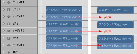

Jun 23, 2020 3:04 PM UTC
150kwさん。
①う~ん。山麓を飛んでいるバスとタクシーを模擬的に使うとはうまく考えられましたね。
分かり易い方法です。これなら、3個、4個とモザイクを増やしていけますね。
ところで、疑問点なんですが、使ってもいないのに質問とは心苦しいのですが...........。
今回の複数のモザイクの場合、それに単一のモザイクの場合もそうですが、
音声と映像のリンクを解除して音声クリップを削除とありますが、
書き出した後の編集映像には音声が無くなっているのですか。
音声の復活はどこで行うのですか。
②アンカーポイントを対象物の中心部に持ってくるには、
アンカーポイントをドラッグせずバウンディングボックスをドラッグして合わせた方が
操作し易いのですね。
③Windows10のバージョンとPE14の相性の件よく分かりました。
いつもいつも、本当に知りたい、解決したい事項について
マニュアルを介してご親切にお教え頂き、心から感謝致しております。
今後ともどうぞよろしくお願いいたします。   2020.6.23 アドビ123
150kw
150kwCommunity ExpertCorrect answer
Jun 24, 2020 7:21 AM UTC
こんにちは
>音声の復活はどこで行うのですか。
復活しなくても、音声はちゃんと残っています。
「ビデオ 1」&「オーディオ 1」と「ビデオ 2」&「オーディオ 2」は同じ映像素材です。
そのまま再生すると、オーディオトラックを2本を再生することになり、同じ音が重なりますので、音圧は確か3dB(1.413)倍になります。これを防ぐために片方を削除したのです。削除しても、もう片方が残っていますので、復活する必要はありません。
「ビデオ 3」&「オーディオ 3」は、元々音声のないタイトラーのマスクアニメーション画像を.mp4ファイルに書き出したものです。.mp4に書き出す際、音声ファイルは自動的に.mp4ファイル内に付加されます。元々音声がない訳ですから、この音声ファイルにも音声は入っていません。
で、この.mp4ファイルをタイムラインに配置すると、映像クリップと音声クリップが配置されますので、音声のない音声クリップは、目障りのため(笑)、削除したまでです。
