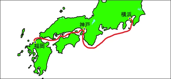

P.E14で、静止画面上で曲線を動画的に伸ばしたい。
P.E14を使用しています。
件名に示しましたように、P.E14に静止画を貼り付けてその上に曲線を動画的に伸ばしていきたい。
具体的に言いますと、
日本地図の静止画を貼り付けて、日本列島は青色、海は白色の静止画。
その海の上を、クルーズ船の航路を赤線にて時間経過と共に動画的に伸ばしていきたい。
例えば、横浜港から神戸港への航路、さらに、神戸港から瀬戸内を通り博多港に向かう航路。
その航路を赤色の曲線で動画的に描いていきたい。
出来ますか。
可能ならば、そのやり方を教えてください。
P.E14では無理ならば、それが出来る編集ソフトとそれでのやり方もご教示くださればありがたいです。               2020.5.22   アドビ123

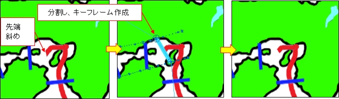

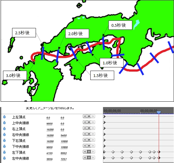

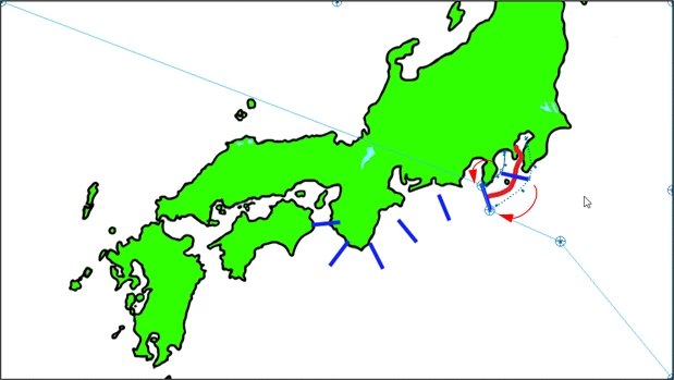

①徐伸線先端が斜めになる場合
対応方法
補助線間の徐伸線が曲がっている場合に発生します。
・補助線間を2分割または3分割して、キーフレームを作成します。この方法で先端斜めが軽減されます。下図は2分割の例です。

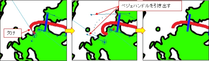

②徐伸線に欠け等が発生する場合
対応方法

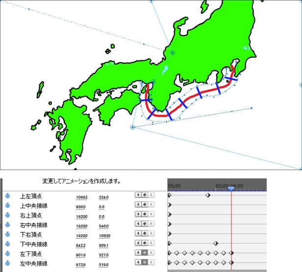

補助線間の徐伸線が大きく曲がっている場合に発生します。
・補助線間を2~4分割して、キーフレームを作成します。
・頂点からベジェハンドルを引き出して、徐伸線の経路を円弧上に変更します。

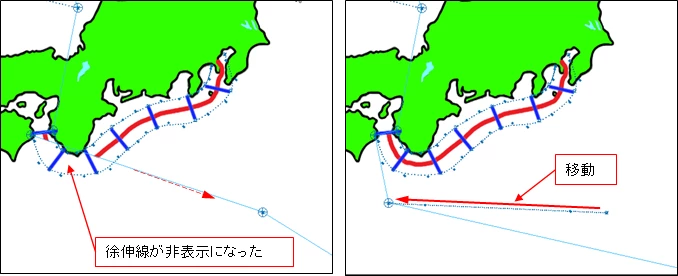

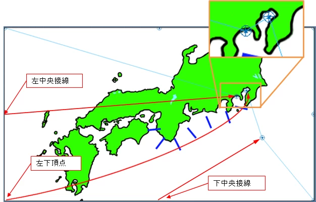

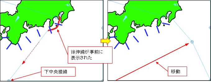

③徐伸線が事前に表示された場合
対応方法
・その先にある頂点を移動し、ガベージマットの形状を変更して、徐伸線を含まないようにします。
④既表示の徐伸線が非表示になった場合
対応方法
・その先にある頂点を移動し、ガベージマットの形状を変更して、徐伸線を含むようにします。

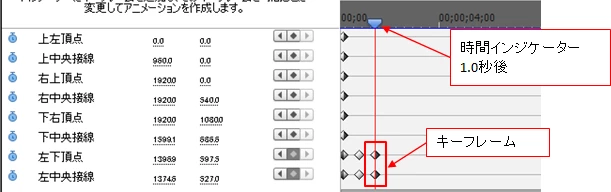

Jun 3, 2020 1:32 AM UTC
2.徐伸線の作成

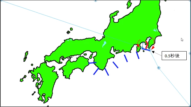

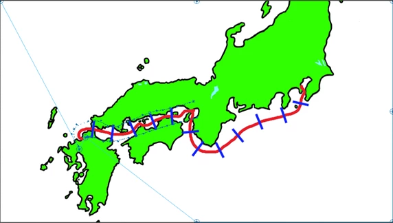

①時間の経過に対する徐伸線の先端の位置が分かるように補助線を書きます。下図は、0.5秒おきに補助線をを書いたもので、タイトラーで書いても良いし、PCのモニターにテープ留めしたシートに書いても良いです。

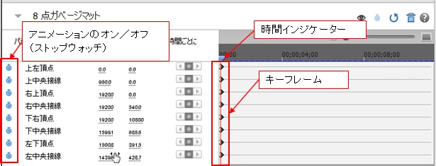

②横浜神戸航路クリップに「8点ガベージマット」エフェクトを適用し、「適用されたエフェクト」パネルの「8点ガベージマット」の文字の上をクリックすると、「プレビューウィンドウ」に「8点ガベージマット」エフェクの頂点がランダムに表示され、各頂点のパラメーターは非表示になります。
続いて、「リセット」アイコンをクリックすると、頂点は「プレビューウィンドウ」の外周に移動し、各頂点のパラメーターは再表示されます。
※「8点ガベージマット」は「ビデオ」→「キーイング」フォルダーにあります。

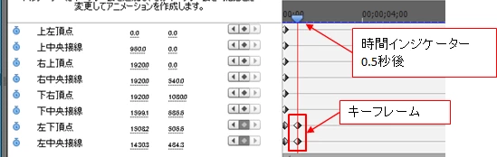

③「キーフレームコントロールを表示/非表示」アイコンをクリックして「キーフレームコントロール」部を表示します。さらに、「時間インジケーター」を横浜神戸.航路クリップの左端に移動します。
④航路の開始位置から遠い方にある「左中央接線」と「左下頂点」を、航路の開始位置直前へ移動します。また、「下中央接線」は徐伸線が事前に表示されないようにするため、移動します。詳細は、3)③項をご覧ください。
続いて、「アニメーションのオン/オフ(ストップウォッチ)」アイコンを全てクリックします。
すると、時間インジケーターがある時間に各頂点のキーフレームが作成されます。
⑤時間インジケーターを0.5秒(15フレーム)後に移動し、「左中央接線」と「左下頂点」を「0.5秒後」の補助線の位置に移動します。
すると、時間インジケーターがある時間に「左中央接線」と「左下頂点」のキーフレームが自動的に作成されます。
⑥時間インジケーターを1.0秒(1秒00フレーム)後に移動し、「左中央接線」と「左下頂点」を「1.0秒後」の補助線の位置へ移動します。
⑦同様にして、1.5、2.0、2.5、3.0、3.5、4.0秒後のキーフレームを作成します。これで、横浜~神戸間の徐伸線が出来上がります。

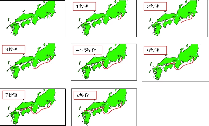

⑧同様にして、神戸~福岡間の徐伸線を作成します。
途中、徐伸線の先端が斜めになった、欠けが発生した場合は、3)①②項をご覧ください。
⑨プレビューして徐伸線の伸び具合を確認します。おかしい部分は修正します。
⑩タイトラーで地名を追加しますと、一層引き立ちます。
また、徐伸線の先端にオブジェクトを付けることもできます。
続く

お早うございます。直接フォーラムへ書き込むことにしました。ちょっと長くなりますが。
横浜から神戸を経由して福岡に向かう船舶の航路の徐伸線(横浜から神戸迄4秒で伸び、神戸で1秒停止、神戸から福岡迄3秒で伸びる)の作成方法を説明します。

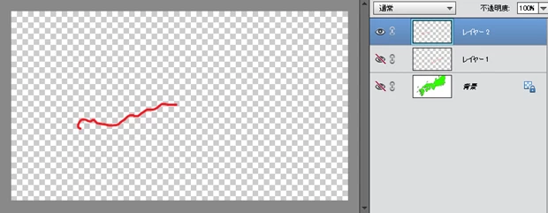

航路は曲線なので、Premiere Elementsでは曲線を描画出来ないため、曲線が描画できるWindows付属の「ペイント 3D」または「Photoshop Elements」等の画像編集ソフトを使用します。
この航路に「8点ガベージマット」エフェクトをかけ、時間の経過につれてマットの形状を変化させて航路を徐々に表示するようにします。ガベージマットは各頂点を結んで囲まれる範囲がマットとして機能し、その範囲が表示されます。マットの外側は透明になります。
1.地図と航路の作成

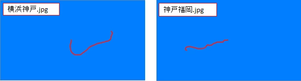

1)「ペイント3D」で地図と航路を作成する場合

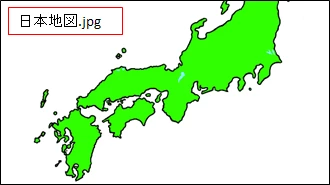

①「ペイント3D」で、フレームサイズ 1920×1080 ピクセルの地図を作成し、「日本地図.jpg」ファイルで保存します。
②地図を表示したまま、画像サイズをA4サイズくらいまで大きくします。
③PCのモニターの上に、透明なシート(クリアホルダーA4サイズ等)をテープで固定し、シートに地図画像の四隅の位置決め用の目印を付けた後、水性ペンで航路を写し取ります。
④「ペイント3D」で、フレームサイズ 1920×1080 ピクセルの新規画像を作成し、画像サイズをシートの四隅の目印に合わせた後、画像全体を青く塗ります。続いて、「マーカー」、「太さ14ポイント」、「赤色」を選択し、透明なシートに描かれた航路をなぞりながら、赤い航路を描きます。
これは横浜から神戸と神戸から福岡の2枚作成し、それぞれ「横浜神戸.jpg」、「神戸福岡.jpg」ファイルで保存します。

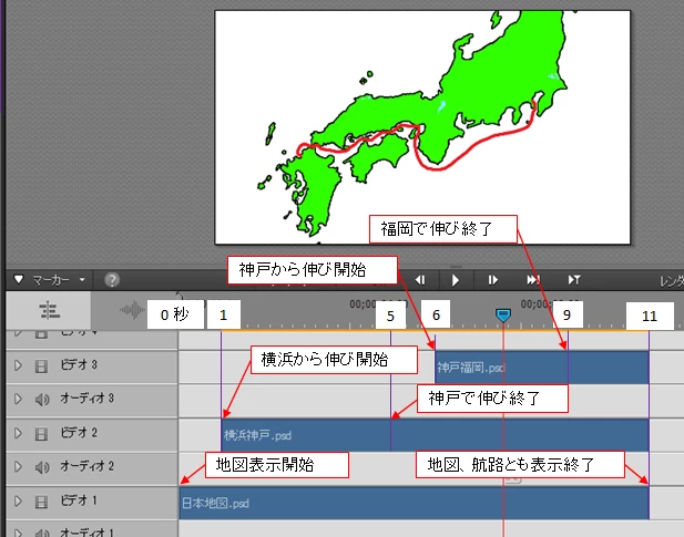

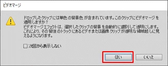

⑤Premiere Elementsに地図と航路のファイルを読み込み、「日本地図.jpg」ファイルはビデオ 1トラックに、「横浜神戸.jpg」ファイルはビデオ 2トラックに、「神戸福岡.jpg」ファイルはビデオ 3トラックに配置します。
各航路ファイルをビデオトラックに配置する時、「ビデオマージ」ウィンドウが表示されるので、「はい」をクリックします。すると、青い部分が透明になります。

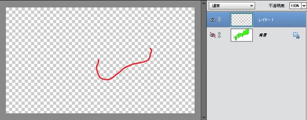

2)「Photoshop Elements」で地図と航路を作成する場合
①「Photoshop Elements」の「背景」レイヤーに、フレームサイズ 1920×1080 ピクセルの地図を作成します。
②「レイヤー 1」レイヤーを追加し、「ブラシツール」を使用しカラーは赤、サイズは14ポイントで、「背景」レイヤーの日本地図を下絵にして横浜~神戸間航路を描きます。
③「レイヤー 2」レイヤーを追加し、「ブラシツール」を使用しカラーは赤、サイズは14ポイントで、「背景」レイヤーの日本地図を下絵にして神戸~福岡間航路を描きます。
④「背景」、「レイヤー 1」、「レイヤー 2」の各レイヤーを、それぞれ「日本地図.psd」、「横浜神戸.psd」、「神戸福岡.psd」ファイルで保存します。こちらのファイル形式は「.psd」です。「.jpg」ではだめです。
⑤Premiere Elementsに地図と航路のファイルを読み込み、「日本地図.psd」ファイルはビデオ 1トラックに、「横浜神戸.psd」ファイルはビデオ 2トラックに、「神戸福岡.psd」ファイルはビデオ 3トラックに配置します。
