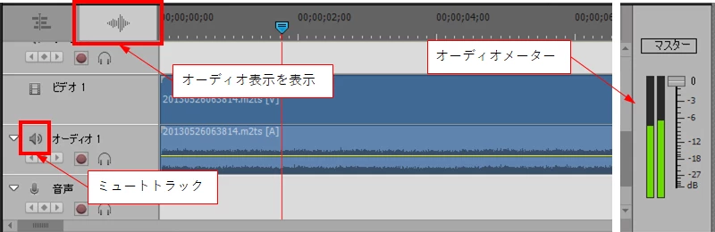

「ビデオ&オーディオ」をタイムラインに挿入したがオーディオ波形はあるのに音が出ない。
Correct answer 150kw
こんばんは、信夫樋23759463さん
オーディオ波形が表示されているとのことですので、下記内容を試してみてください。
①「タイムライン」パネルの左上部にある「オーディオ表示を表示」ボタンをクリックすると、「タイムライン」パネルの右側部に「オーディオメーター」が表示されます。
②タイムラインを再生して、オーディオメータが振れるか確認します。
振れない ⇒ オーディオトラック左端の「ミュートトラック」アイコンが押されていませんか。押されていると斜めの線が入っています。その場合は、「ミュートトラック」アイコン再度押して、ミュートを解除します。

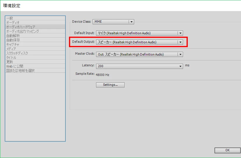

振れる ⇒ メニューの「編集」→「環境設定」→「オーディオハードウェア」を選択し、開いた「環境設定」ウィンドウで、「Default Output」がスピーカー以外が設定されていたら、「スピーカー(・・・・・・・)」に設定変更し、「OK」をクリックします。

ありがとうございました。
【振れる⇒・・・】のご指示通りに設定して、ビデオ・オーディオ共に正常に出力できました!

私の経験では、Windows、またはPremiere Elementsのアップデートなどで「Default Output」が自動的に設定変更されてしまうようなことがあるようです。
音声が出なくなってしまいますので、悩みますよね。
